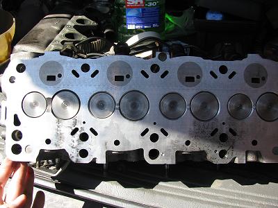

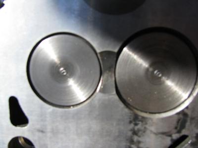

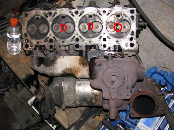

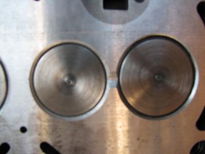

Я наверное не говорил, но в общем снял я свою ГБЦ, САМ %) И там оказались трещины между клапанов на трёх цилиндрах, и из за них и бурбулило..... но отвез в какойто сельский коледж или что то в этом роде, там ребята мне это дело заварили и обработали как надо.... :good: сегодня собрал всё (Разбиралось с пивом быстрее, чем собиралось на сухую разобрал всё примерно за 5 часиков, с перекурами и пивом, а собирал около 10 и без пива... :o ) но в общем нормально прошло...
Заводку и проверку оставил на завтра... то есть на утро... решил что самый ответственный момент, или самый кайфовый, совершу по утру.... ))) Вот! ПОЗДРАВЬТЕ!!! Я ОСИЛИЛ ЭТО!!!! :Bravo: :Bravo: :Bravo: :Bravo: :Bravo:
Фотки трещинок до и после имеются, если есть интерес, то на днях, то есть вечером выложу. и отпишусь про бурбулы.... но надеюсь их нет! :Bravo: :Bravo: :Bravo:

Я это уже проходил с ГБЦ.....(заварил трещины)
В итоге пришлось снова снимать бошку (примерно через месяца два), купил хорошую Б/У, поставил и теперь булек нет.
Советую не варить, а найти хорошую б/у.

а по поводу того что другая ГБЦ лучше ремонтированной, это конечно да! но, ремонтировал я в Академии сельхоз техники, там профессора с 20 летнем стажем, думаю это о чем то говорит....
ремонт обошёлся в 5400 росс рублей, это полная разборка, сварка расточка, притирка клапанов.... и всё в таком роде. Стоимость ГБЦ б/у с трещинами стоит около 12500 росс руб, без трещин, (но не известно) около 23000 росс рублей, разница чувствуется? :)

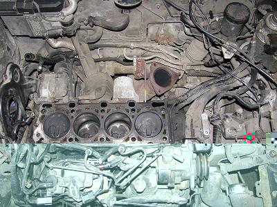

03 май 2009 15:21
Сообщений: 470
Вот фотки.
Комментарий к файлу: После ремонта
.JPG
.JPG [ 37.58 | Просмотров: 4226 ]
Комментарий к файлу: БЛОК
.JPG
.JPG [ 50.94 | Просмотров: 4218 ]
Комментарий к файлу: Снятая ГБЦ с навесным
.JPG
.JPG [ 61.76 | Просмотров: 4219 ]
 Заголовок сообщения: Re: Comprex | мазда (mazda) форум
03 май 2009 15:23
Сообщений: 470
продолжение
Комментарий к файлу: отремонтированные трещины сделали так, что бы не трескались больше
.JPG
.JPG [ 20.51 | Просмотров: 4220 ]
Комментарий к файлу: Вот такие не треб ремонта
1 цилиндр после ремонта, не треб ремонта.JPG [ 19.61 | Просмотров: 4225 ]

Похвально. С компрексом выдернул даже, не отсоединив его от головы. Реально. Быстрей, но тяжелее.
Mazda 626, 2.0 D, Comprex, GE, 1992 года

04 май 2009 12:07
А что это за чёрные выбоины на шлифанутой бошке? Грязь или что?
04 май 2009 13:58
Сообщений: 470
Да в масло вляпал.... ))))
Ну его отдельно откручивать не удобно... а в двоем выдергивается нормально... можно и одному, но тяжело...
