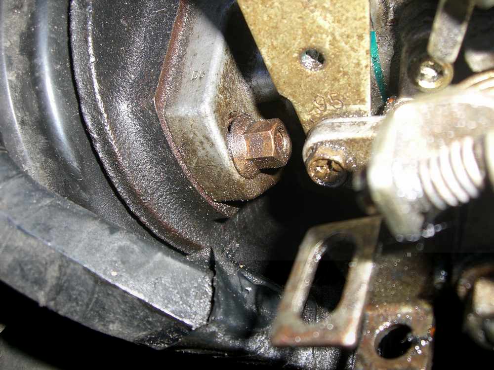

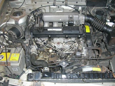

всем дизелистам доброго времени суток! отличный сайт,много инфы :good:
на мазде уже четыре года. проехал уже больше 80т.серьезных проблем по двигателю небыло, но гдето год назад появилась проблема многих механических тнвд- потек сальник привода газа.
прочитав всю ветку %) :D заметил что на 75 странице пользователь JD менял этот сальник на такомже авто (не думаю что он снимал насос) , но это было в 2006 году.
и вот решил я разобрать это дело, но столкнулся с проблемой- не могу открутить верхний болт крышки тнвд, мешает корпус термостата. пробую снять корпус, не снимается. болт корпуса термостата уперся в крышку тнвд. снимать насос пока нет желания.
может кто нибудь снимал крышку насоса, или корпус термостата от блока. или мож я не правильно чего делаю? :Search: зарание спасибо.
4.jpg [ 91.95 | Просмотров: 4277 ]
2.JPG [ 102.05 | Просмотров: 4050 ]
1.jpg [ 103.74 | Просмотров: 4065 ]
mazda 626 GD 2.0D. 1990г.

pavel79, На самом деле, снимал я этот корпус без проблем, но не то что бы, но по сути так, открутил эти 2 болта, и с ними корпус вытаскивал, НО! там ещё к этому корпусу 2 шланга подключены, один с права тонкий, на ТНВД а второй с лева толтенький к блоку (виден если снять пластик с ГРМ) .
И вылазил этот корпус без вопросов.
Какой-то двигатель прикольный, атмосферник то понятно, но с двумя аккумами и атмосферник. ... :shock: И ТНВД немного вроде не такой как у Компрекса.... А свой атмосферник не помню. (((

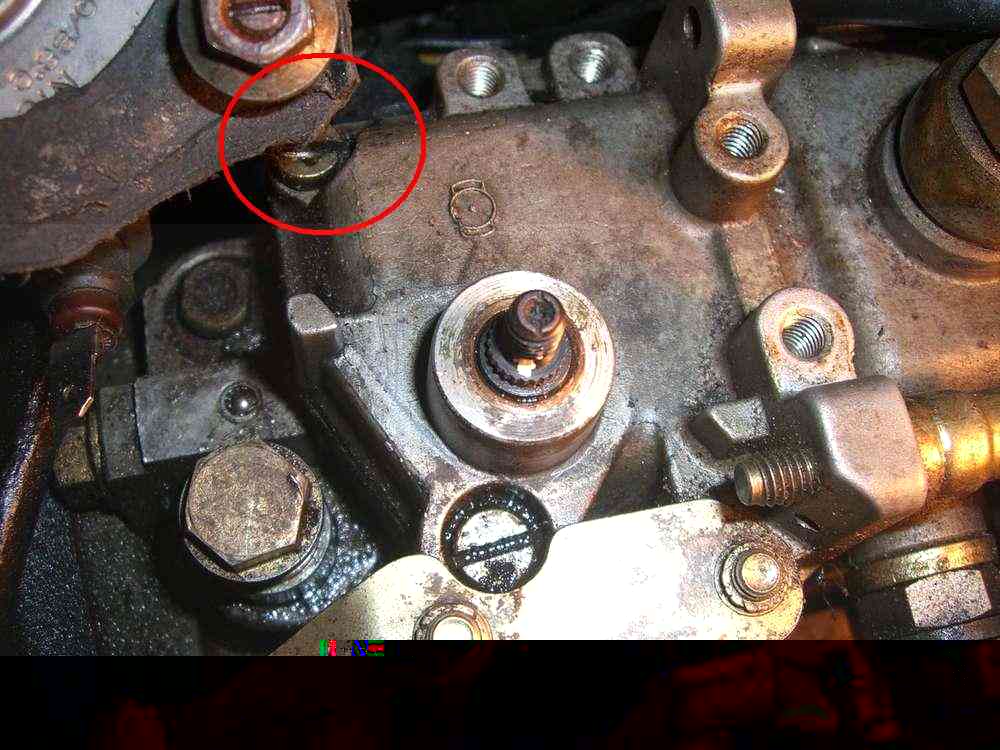

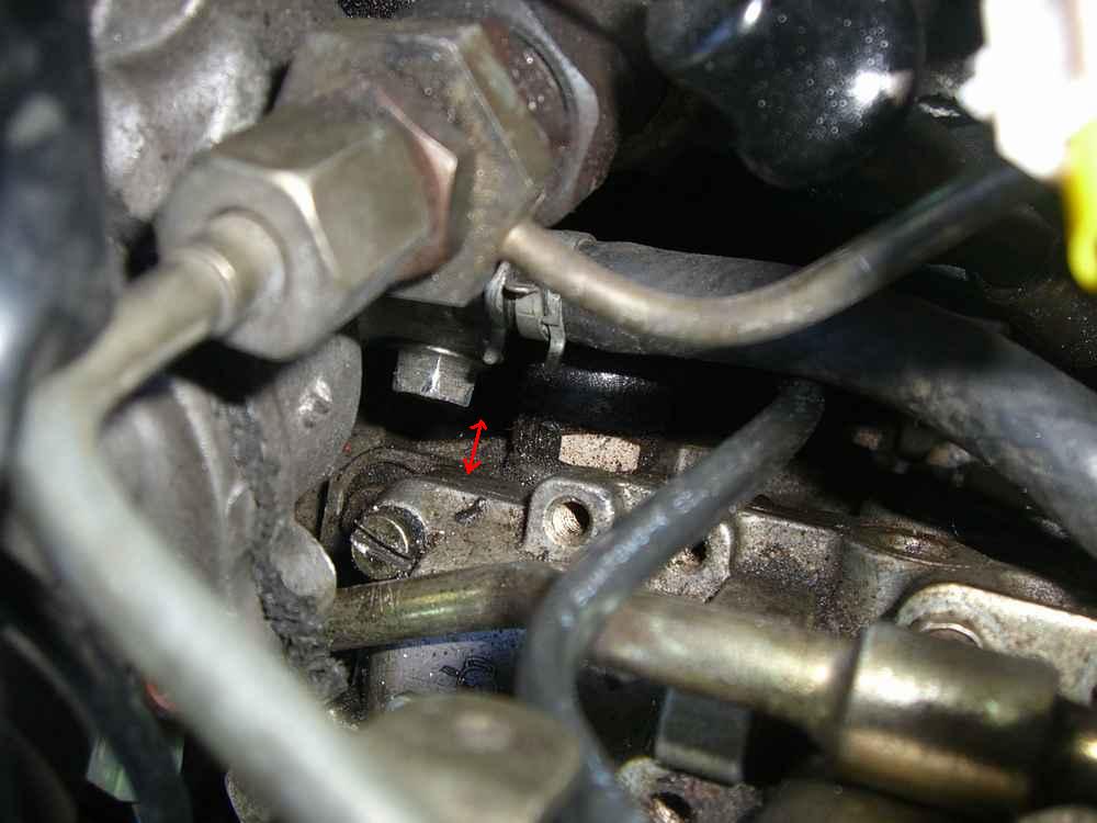

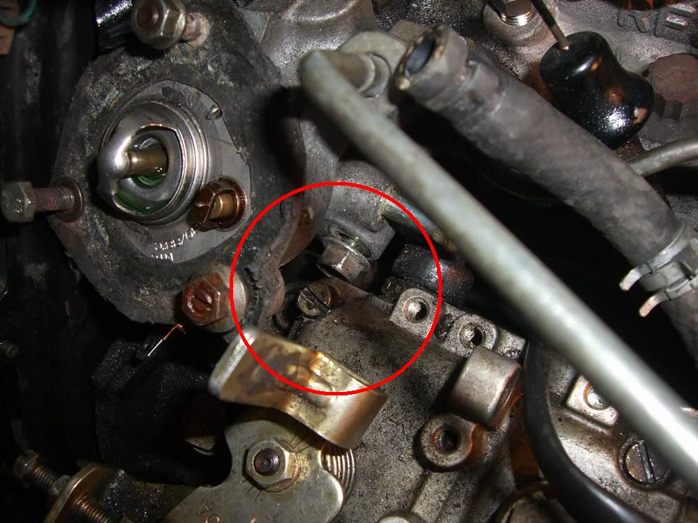

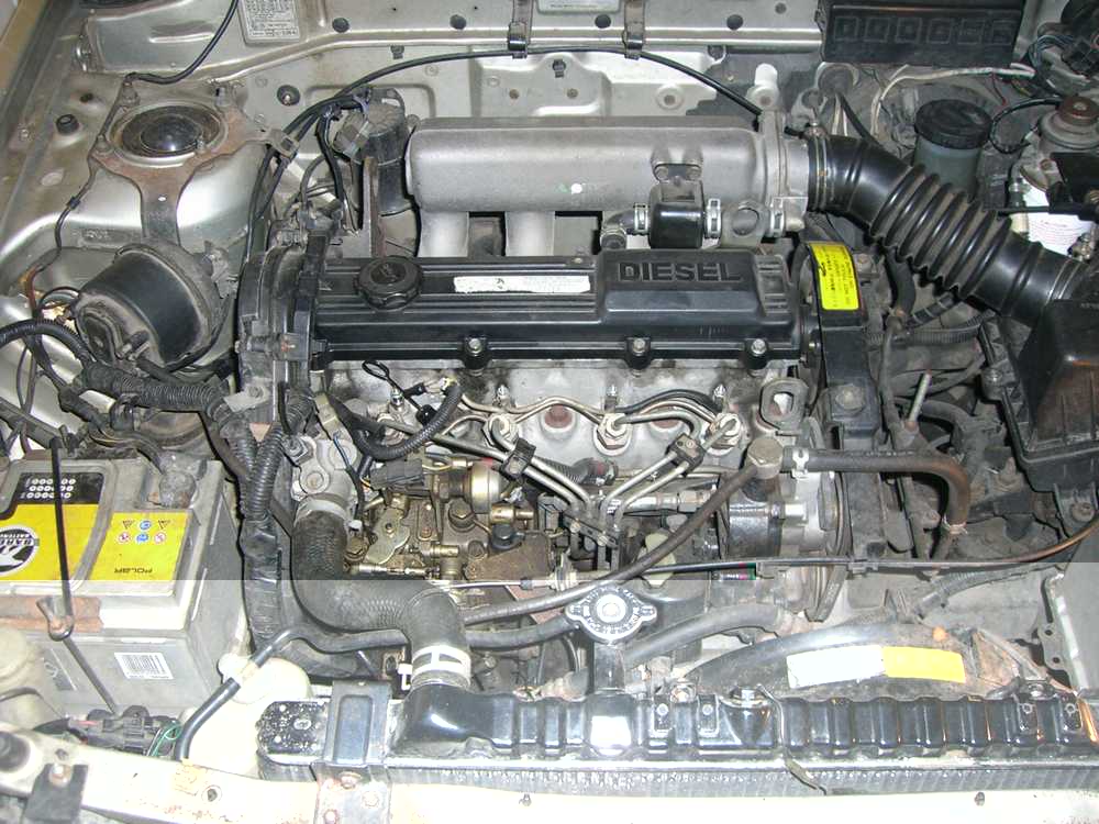

Какой-то двигатель прикольный, атмосферник то понятно, но с двумя аккумами и атмосферник. ... :shock: И ТНВД немного вроде не такой как у Компрекса.... А свой атмосферник не помню. ((([/quote]
у меня этот шланг идет между пластиком ремня и натяжным роликом генератора. т.е пластик снимать ненадо.
а болты крепления корпуса термоса довольно длинные, тот что ближе к ремню я выкрутил, он был гдето 4 см не считая шляпы. а вот второй не выходит из блока гдето 5мм., упирается.
может у меня тнвд стоит ближе к блоку,поетому и нехватает етих 4-5мм? но мотор заводится и работает отлично и на холодную и на горячую.
сейчас все собрал назад, время будет разберу заново, попробую еще раз снять етот корпус. на фото растояние от шляпы до насоса гдето 2.5см. не помните как у вас?
а 2 акб встречаются на рф-7,но редко. за все время встречал раза 3. у меня из германии,раньше думал что из северной страны.
а у компрекса на крышке насоса стоит "блин" (чтото с наддувом связано. не помню) у атмо его нет.
2.jpg [ 84.72 | Просмотров: 4264 ]
1.JPG [ 66.03 | Просмотров: 4269 ]

Да, тут как то немного по другому двигатель устроен, у нас термостат снимается без проблем! Может тупо был болт слишком длинный закручен?

да вроде на оригинал похожи, они одинаковой длины, желтые, внутри как новые. мне еще повезло что старая прокладка не потекла после сборки. а так, если вследующий раз не удастся,то как вариант придется двигать насос к радиатору,с последующей настройкой. :Search:
