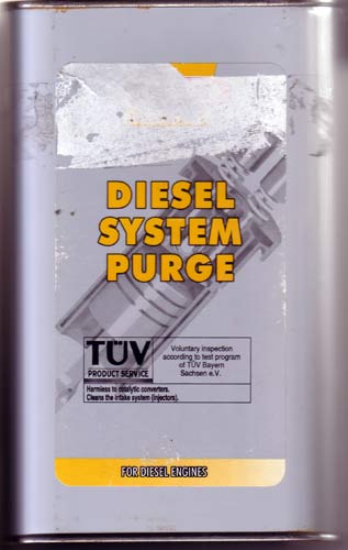

NostromO писал(а):
Всем привет :!: :wink: Я тока после выходных появился.
за 20 минут тарахтения на холостых у меня ушло около 300 грамм этой шайтан-воды).
:lol: :lol: :lol: Эта шмаравидла называется: DIESEL SISTEM PURGE.Производитель фирма WINN"S. Металлическая банка,1 литр,форма-плоско-прямоугольная,вытянутая вверх. Думаю то,что льётся в бак-ерунда бо большому счёту.
Кстати, можно этот литр на три раза растянуть
Думаю на спичках не стоит экономить.Всё ж таки родная :!: :wink: Правда у нас в переводе на баксы она получается около 11.
взял что-то очень похожее :)
это оно?
WYNNS1.jpg [ 20.96 | Просмотров: 8353 ]

название содралось, но это виннс. на оборте инструкция на русском есть, но там ничего толкового не написано. пахнет салярой :)
19 авг 2005 16:22
evgenyat, Оно :!: Сзаду всё написано как нада.Не парься. :D
19 авг 2005 16:27
Сообщений: 2518
Откуда: Вена
ага, щас на виннс позвонил, объяснили что надо делать. так как ты говорил, шланг в банку и на пол часа движку включить.
спасибо!
ещё сказали, что можно этой жидкостью раскоксовывать! правда это?
19 авг 2005 17:13
Не знаю.Применял тока по назначению. Судя по тому,что он снимает нагар с иголок форсунок,можно попробовать.

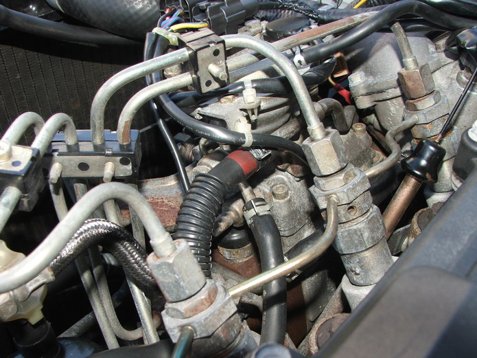

а может мне кто-нибудь подсказать какие шланги откручивать и в виннс опускать для промыть? пытался от насоса найти шланг, хрен там. там их столько! и все похожи. помогите!!!
22 авг 2005 16:08
evgenyat, Попробую щас на работе сделать фото,а вечером выкладу. :D

evgenyat, Ну гляди.На фотке трубка с красной полоской и та,которая под ней,можно сказать почти перпендикулярно.Тебе их надо отсоединить.Фоткал со стороны клапанной крышки. Кликни мышкой на фотку.
DSCF0470-Трубки.jpg [ 149.75 | Просмотров: 7706 ]
22 авг 2005 20:34
Сообщений: 2518
Откуда: Вена
так так так... надо теперь их у себя найти :) спасибо огромное!!!
22 авг 2005 20:36
Да не за что.Найдёшь наверняка.
