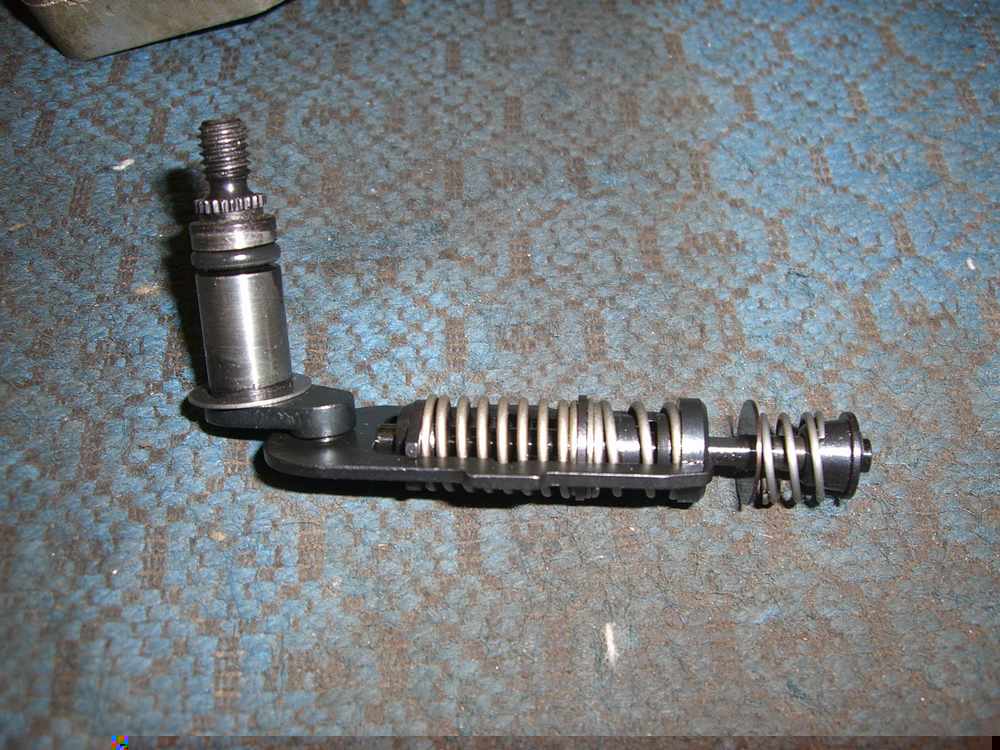

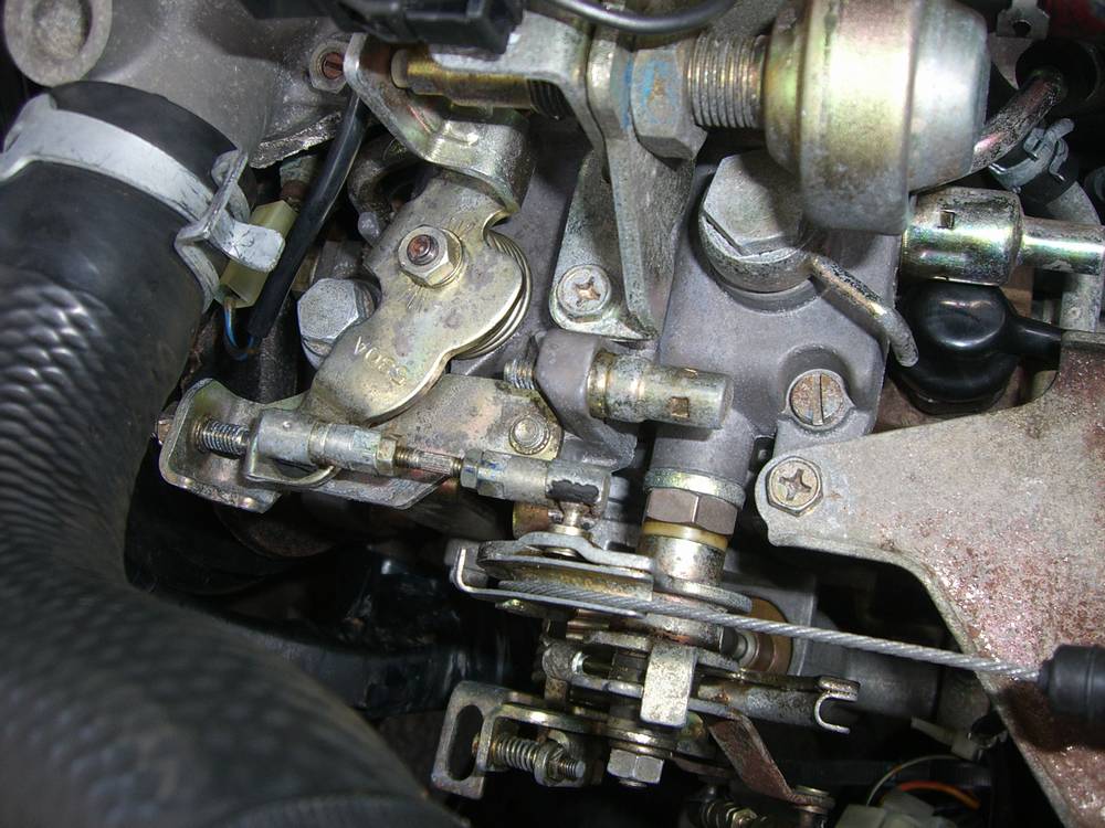

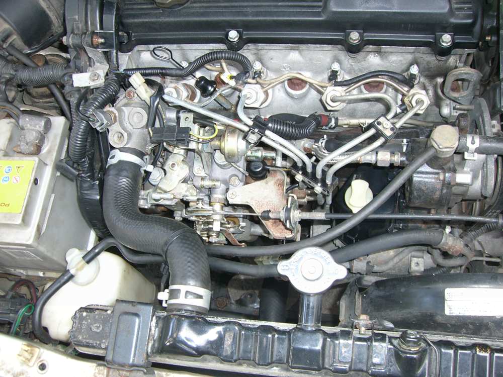

всем привет!
на второй раз мне удалось успешно снять крышку насоса, тем самым устранив течь с вала привода газа.
правда у меня так и не получилось снять корпус термоса. я его максимально оттопырил к насосу отверткой вставленной в болт. затем накинул газовый ключ на отвертку и повернул вправо, болт сорвался с места.
далее открутил остальные болты. утопив вал за подлицо крышки,и одновременно плавно поднимая крышку,я двигал ее правее к клапану останова, чтобы болт подачи слез с регулятора (довольно мощное сопротивление пружин). как только болт слетел с ушка регулятора, аккуратно выдавливаем шток газа из крышки. все крышка в руках.
далее снимаем сам валик с регулятора. там все просто. на штоке где пружинки есть паз. весь шток надо повернуть на 45 градусов, и потянуть вверх.
в моем случае,оценив выработку медной втулки(немного было,где кольцо),резинового кольца(потресканное), и штока(идеальный),я пришол к выводу,что люфт штока во втулке минимальный.
поэтому я поменял только кольцо и прокладку(навсякий)под крышку.
собирается все аккуратно в обратном порядке. ~3 часа.
по ценам получилась-
кольцо и прокладка по 1.50ls (~75р) x2
узнал цены на крышку 30ls(~1500р) и шток 15ls(~750р)
фото прилагается-
1.jpg [ 73.1 | Просмотров: 4484 ]
2.jpg [ 64.42 | Просмотров: 4484 ]
3.jpg [ 91.25 | Просмотров: 4487 ]
mazda 626 GD 2.0D. 1990г.

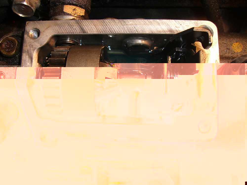

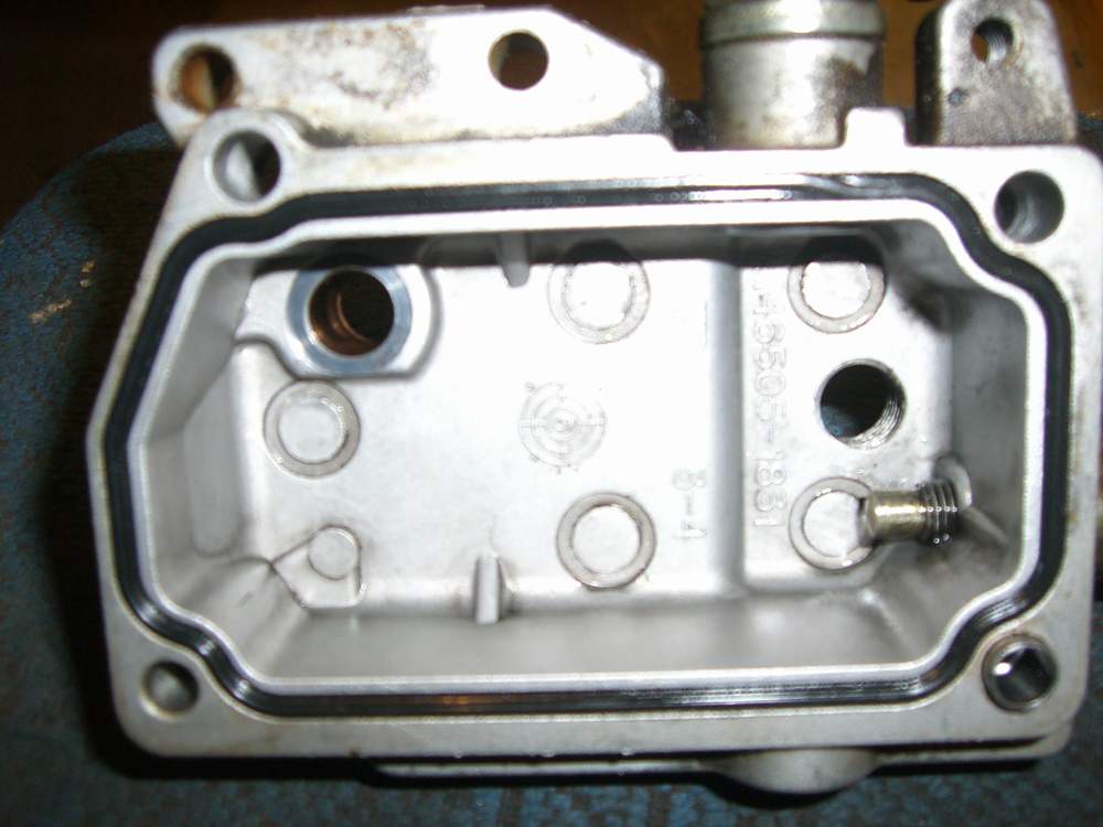

прошло 2 недели. пока сухо
4.jpg [ 112.73 | Просмотров: 4238 ]
5.jpg [ 105.96 | Просмотров: 4254 ]

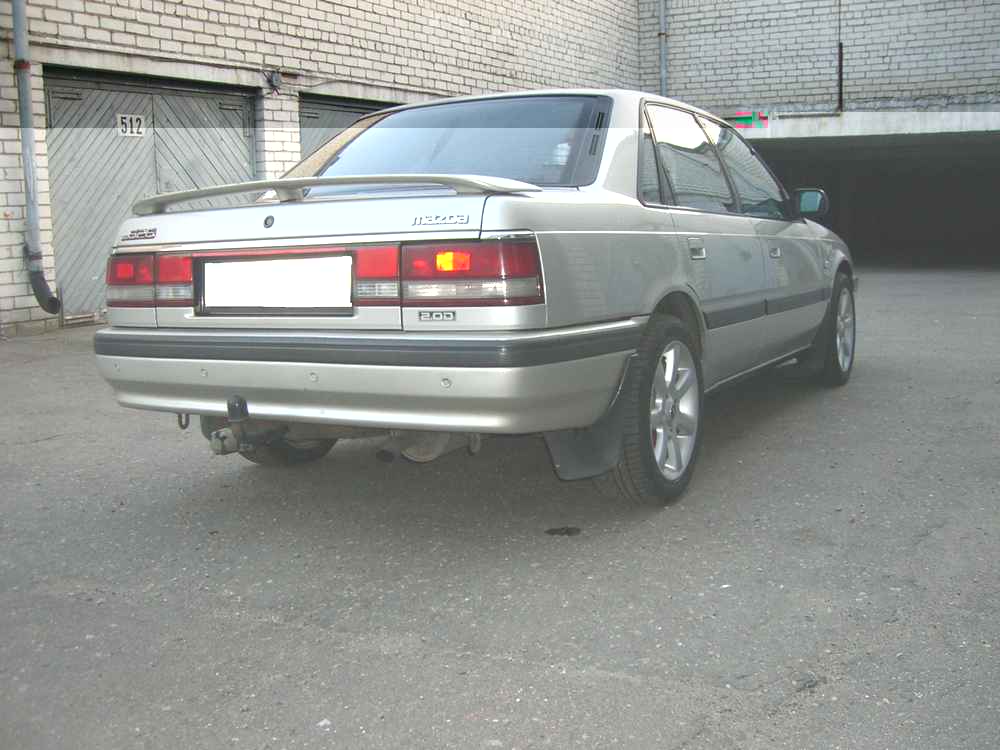

Inaction писал(а):
Классно! И парктроник... (всё себе хочу поставить)
И решётка радиатора такая, как я себе ищу уже около 3х лет. :) :)
согласен,редкий девайс. как машину купил,в городе увидел на мимо проежающей гд.захотелось. искал правда год. нашол полу-ломанную с целыми стеклами и линзами за 30$, зафиксировал фары в одном положении,терь они не регулируются. использую днем вместо ближнего. на т.о снимаю :D
а парки купил китайские за 40$. но ничего,2года уже работают :)
orion777 писал(а):
Отлично выглядит :good:
Да ещё и из Риги! Тут во времена бума все старались избавиться от таких, а ты сохранил :friends:
сейчас с кризисом многие возвращаются к простым старым авто,а то и вовсе пересаживаются на е-талон :(
да както я привык к ней за такое время + не люблю часто менять авто. у меня предыдущие держались не меньше 3х лет. а эта попалась не убитая, да и я сам люблю все делать, благо все просто устроено и никакой электроники нет :good:,запчасти лиманад. по большому ремонту запомнилось снятие коробки,(облом шестерни спидометра) и замена магистральных торм.трубок на медь. на обе позиции по 2 дня жосткого секаса :D . а так,за 4 года 2 раза в сервисе был. 1 менял ремень грм, 2 подваривал днище.
