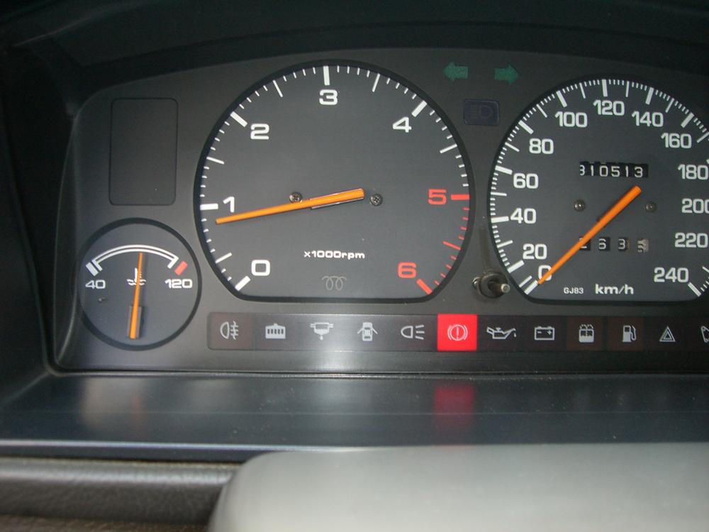

Зарегистрирован: 23 май 2009 21:48
Сообщений: 64
Откуда: рига,латвия
тоже не перегревался ниразу. как купил,стрелка показывала ровно центр. через полгода поменял термостат не оригинал. на нем написано 88гр. ц открывания.какая темп открытия была на старом не запомнил. после этого стрелка немного вправо смотрит. дальше не уходит даже в +32 в пробке, только вентилятор часто включается.
вот так уже 3 года ежжу
1.jpg [ 63.22 | Просмотров: 3249 ]
mazda 626 GD 2.0D. 1990г.

 Заголовок сообщения: Re: Comprex | мазда (mazda) форум
15 июл 2009 17:16
Сообщений: 470
pavel79, А ЧТО ЗА СПИДОМЕТР ТАКОЙ???? :shock: :shock: :shock: Максимум видел до 220км/ч, и то на 2,2i. %)

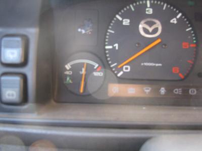

15 июл 2009 17:20
Сообщений: 470
А на ГД 2.0D ползала на 3/4. там радиатор от Ху@Дая стоял.
Комментарий к файлу: У меня вот так. выше вроде не ползёт. Ну может только на 1мм подползёт иногда в пробке.
15 июл 2009 17:41
Зарегистрирован: 08 июн 2008 07:11
Сообщений: 187
Откуда: Беларусь, Светлогорск
ну спасибо, у меня тоже так., просто напрягло что раньше дальше середины не шагу.. :beer:
