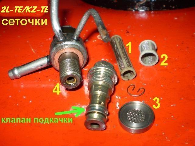

Может кто знает фильтра в насосе ёще есть? подозрения что главный фильтр пропустил шнягу в насос .Форсунки снимал но не проверял на давление на сколько прыскают, и при каком давление должен быть прыск?

машина компрекс? насчет ремня врятли перескочил, но здесь несколько раз обсуждали замену, можно сверить по меткам.
бак с трубопроводами,и трубками желательно промыть.чистку тнвд и форсунок лучше делать отдельно от бака. отсоединяеш возле насоса шланги вход и обратку,к ним подсоединяеш 2 любых шланга по диаметру. эти шланги в банку с промывкой. мотор работает на ней 20минут,потом все подсоединяеш назад. вобщем как,и какой химией это делается, подробно описано гдето на 15-40 странице
фильтр-сеточка в насосе есть. надо открутить трубку вход соляры от насоса.внутри она.
давление открытия форсунок 130-140. на них вроде выбито.
самое хреновое если отложения этой бодяги попали в насос. и если их промывкой не убрать,то тогда разборка насоса.
могу посоветовать почистить сетку в насосе,затем попробывать завести без участия бака,трубопровода,фильтра. или промывку
mazda 626 GD 2.0D. 1990г.

pavel79 машина компрекс,промывал как ты пишешь без бака соединял трубками,всё топ систему до бака,до насоса разбирал промывал чистил и бак снимал-мыл,сеточку на входе в насос не нашёл-нету там её
Похоже прейдётся снимать насос и разбирать,я два раза по 25 мин промывкой промывал,затем дул воздухом в насос и с обратки- была подсоединена к бутылке шняги хватало.
Через себя насос я думаю воздух сосать не может, сегодня ещё раз попробую промывкой попользоваться-после второго раза лучше поехала машина,ездил я на бутылке под капотом всё отсоединено было, только маленький фильтр ставил перед насосом

по поводу сеточек в тнвд. странно что нет. у меня,когда снимал трубку вход,внутри была длинная сеточка под номером 1. есть еще 2 . под клапаном подкачки, и под клапаном останова. но туда я нелазил.
http://www.land-cruiser.ru/Forum/index. ... opic=32066
http://www.toyota-ace.ru/tnvd1.htm
это тойотовский,принцип насоса тотже.
