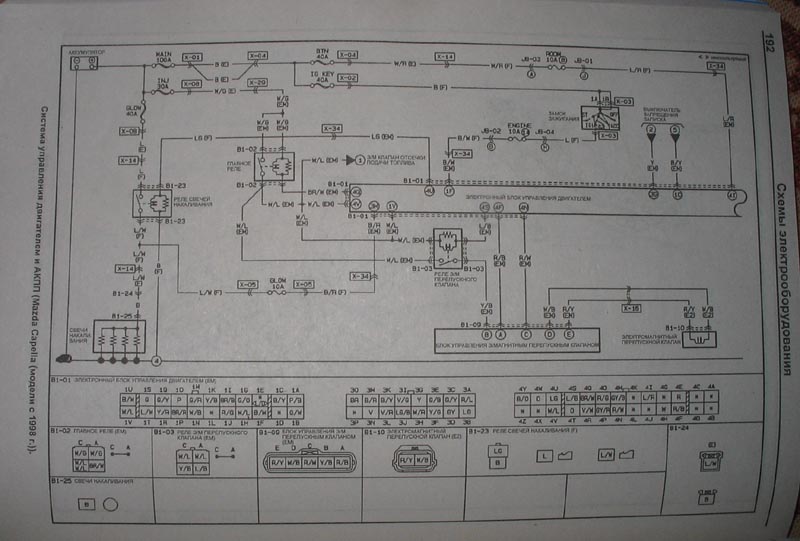

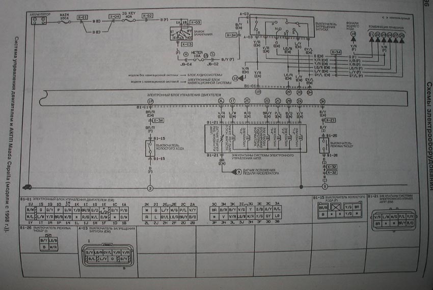

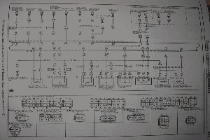

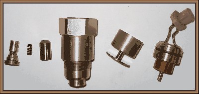

Virt , лови .
IMG_5132мал.jpg [ 91.7 | Просмотров: 5690 ]
IMG_5131мал.jpg [ 111.42 | Просмотров: 4226 ]
IMG_5129мал.jpg [ 81.06 | Просмотров: 5688 ]

Зелёный дизель, ака Виталий - компрексовод - большое спасибо...правда не знаю поможет...Но в одном убедился, такую книгу нужно купить!!!

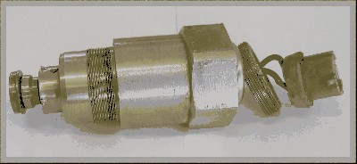

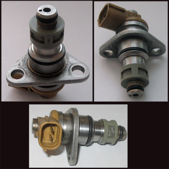

Представляю вашему вниманию очередную болезнь дизельных GF, а именно TCV – timer control valve (Эл/м клапан угла опережения впрыска)! Болезнь связна с тем, что после определенного длительно времени эксплуатации клапан перестает быть герметичным, через него начинает сочиться солярочка…Последствия: по жгуту проводов солярка добирается до ЭБУ; при длительном времени может, приводит к набуханию нижнего патрубка радиатора, растворять изоляцию проводов и т.д.
Ремонт: клапан не совсем удобно расположен на ТНВД (снизу), но заменить его не очень сложно, требуется где-то 20 мин, шестигранник на пять, удлинитель… Меняется сверху, все чисто на ощупь, предварительно нужно отвернуть загогулину на насосе и блоке цилиндров… ЦЕНА: от $320
Комментарий к файлу: TCV
TCV1.jpg [ 119.64 | Просмотров: 4234 ]

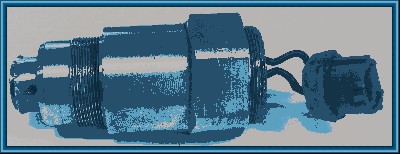

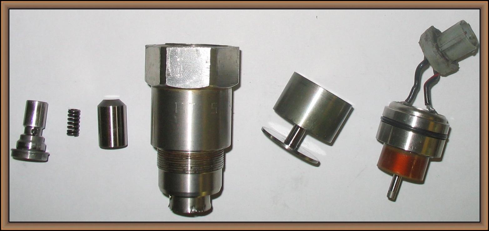

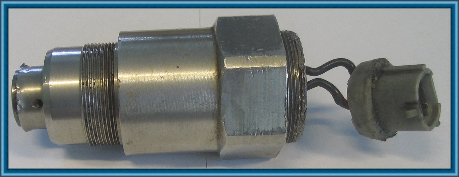

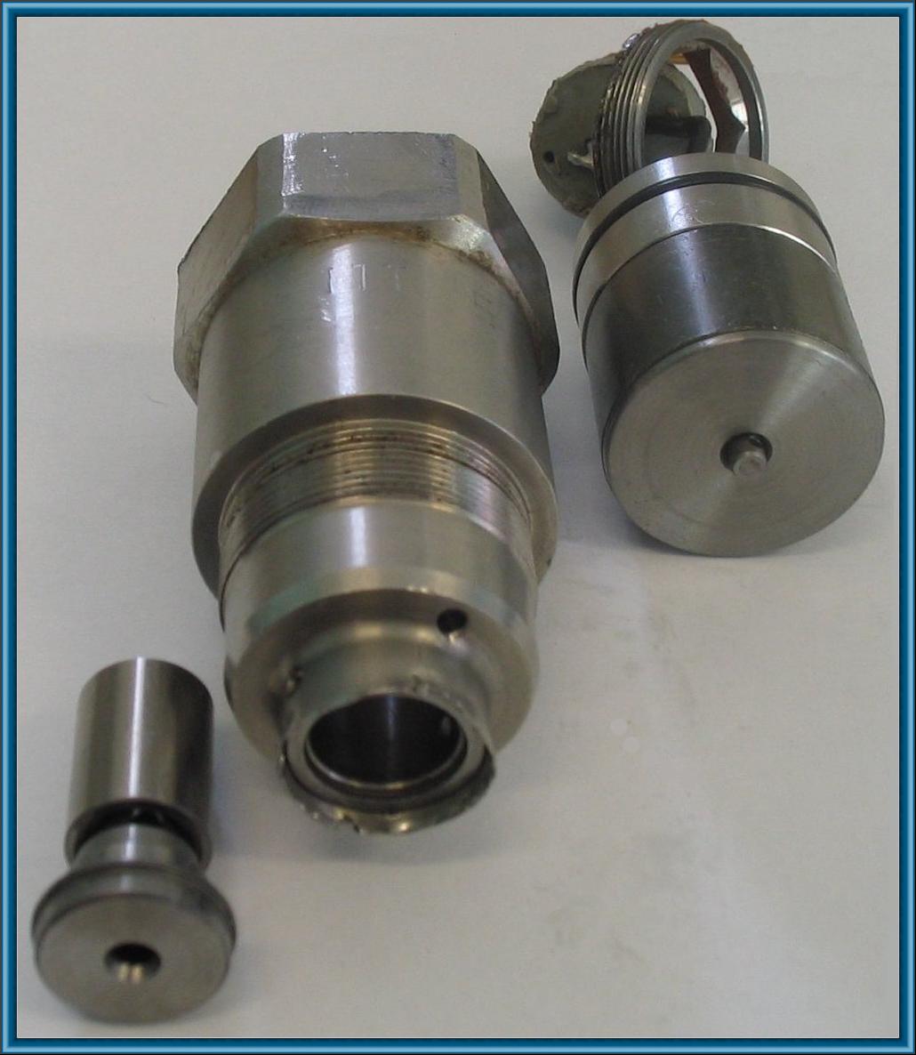

Представляю Вашему вниманию небольшую фотосессию spill valve!
Комментарий к файлу: Фото-3
spill valve3.jpg [ 110.04 | Просмотров: 4242 ]
Комментарий к файлу: Фото-2
spill valve2.jpg [ 122.34 | Просмотров: 4244 ]
Комментарий к файлу: Фото-1
spill valve1.jpg [ 136.17 | Просмотров: 4224 ]
Mazda 626 2.0 DiTD GF 98`

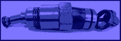

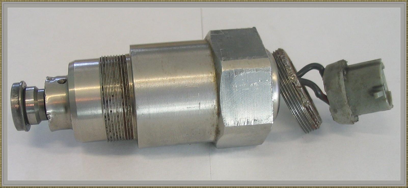

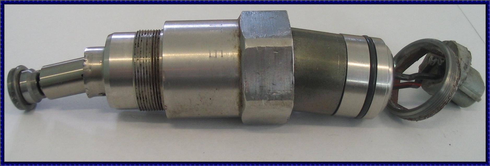

И еще парочка фото…
Хотя клапан разобран, причина почему он выходит из строя осталась не известной???
Комментарий к файлу: Фото-4
spill valve4.jpg [ 102.72 | Просмотров: 4239 ]
Комментарий к файлу: Фото-5
spill valve5.jpg [ 105.95 | Просмотров: 4235 ]

Virt,он же управляется напругой около 100вольт , правда ? Довольно жёсткий режим , плюс нагревы в подкапотном пространстве , лак мог подплавиться (на катушке электромагнита).
Может катушку пробивает , на корпус , межвитковое ,возможны варианты .
Померяй сопроту на новом и этом , на холодном /горячем . Может и найдёшь разницу .
Кто ищет , то всегда найдет !
Было GE 2.0D Comprex Стало

Напряжение там приблизительно 150В!!!
Катушка с виду целая…Еще, она не просто покрыта лаком, а залита довольно толстым слоем полимера (ну или чего вроде него)!!!
Теперь что касается сопротивления: Если судить по инфе из WorkShop Manual Supplement, то сопротивление должно быть порядка 10 Ом!!! Но, у меня на всех трех SP (один, новый в машине; второй мой старый; третий разобранный - взял в сервисе) сопротивление в районе 1,3 Ом. Еще один момент, если сравнивать значение сопротивления по брошюре Mazda (есть у Виталий-COMPREXовод, а теперь и у меня) то там как раз указывается это (1,3 Ом) значение!!! Теперь даже не знаю чему верить??!
ИМХО: Внешне, никаких признаков серьезного износа, в процессе управления участвует именно лабуда которая была на фото с лева (от корпуса клапана)! Как я понимаю, ход там очень маленький, поэтому возможно и даже при незначительном износе начитаются проблемы! Если бы знать всю подноготную то может быть можно было бы и решить проблему – типа ремонта, а не замены на новый со сравнимой стоимостью контрактного двигателя!!!

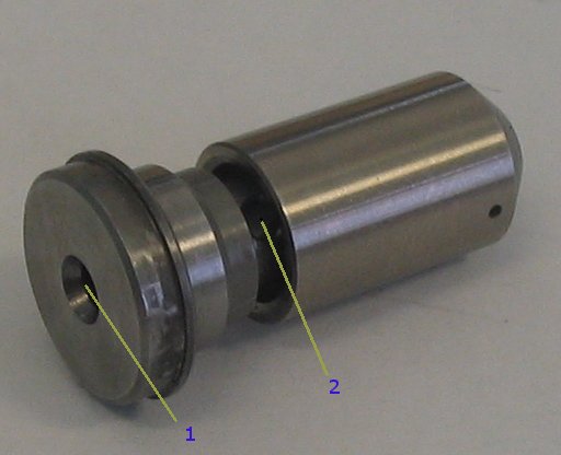

Virt, когда клапан собран , от-руки возможно продавить тарелку клапана ? Т.е. со стороны противоположной разьёму .
Можно предположить , что поменяная пружина , не той жёскости . Когда тебе её поменяли , запуск улучшился на какое то время . Правда потом ты пишешь , что её не поменяли . Может механик не вспомнил , просто .
И ещё , на тарелке клапана , по центру отверстие . Для чего оно ?

Если я все правильно понял, из workshop manuala, то управление происходит через этот клапан (см. рис.), через отверстия 1 и 2 – два сквозное (1 и 2 – образует внутри клапана букву «Т»). «Колпачок» который закрывает отверстия 2 на открытие подпирается пружиной, а на закрытие отверстий штоком эл/м катушки, причем если это дело все собрать – то «колпачок» будет приоткрывать отверстия незначительно…
