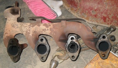

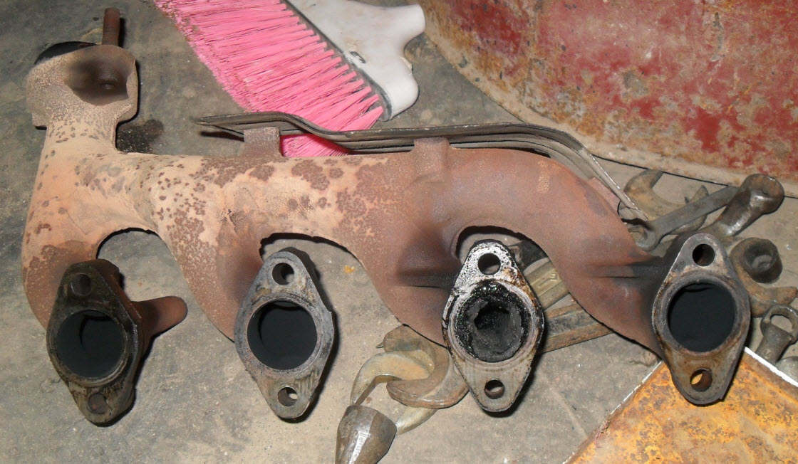

Последнее время , машина (Mazda 626 Dizel 87г) чтото стала сильно дыметь белым дымом , когда нагреется .
Снял ГБЦ , а в выпусном коллекторе 2-го цылиндра нагар толщиной почти в 1 см . (Фото переслал)
ГБЦ полностью разобрал, снял клапана а вот маслоотражательные колпачки немогу (или незнаю) как снять !
Пожалуйста, кто поопытнее подскажите (!!!)
Спасибо за внимание ,
Жду ответа ,
Всего хорошего!
Комментарий к файлу: вот проблемма
_колл.jpg [ 178.45 | Просмотров: 2841 ]
 Заголовок сообщения: Re: Дымит после движения | мазда (mazda) форум
27 ноя 2011 16:24
Сообщений: 775
Откуда: РБ,Рогачёв
Автомобиль: Mazda
Да уж,такого ещё не видел.
Колпачки снять довольно просто-круглогубцами,вращая туда-сюда снимаются легко.
По поводу нагара-немешало бы посмотреть кольца на поршне
