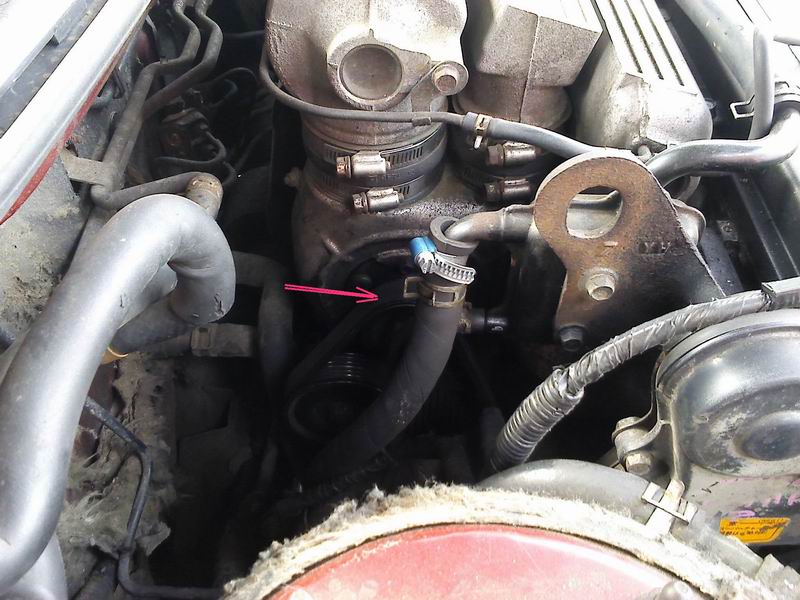

Но вот опять машинка начинает меня сильно беспокоить.
Вчера услышал сильные звуки от ролика что на фото .
Звуки надо сказать пугающие. :shock:
Я так понял что и там подшипник умирает.
Можно ли узнать его номер?

Посмотри тута: пункт 17 http://mazda-auto.ru/forum/viewtopic.php?p=127751&sid=4de7859eb7facbe8e62c823d8e2f2273#p127751

Извини ошибся ссылкой:http://mazda-auto.ru/viewtopic.php?f=9&t=26820 пункт 17.

tomyk для начала проверь как зажат сам шкив,а потом ищи подшипник
простите за глупый вопрос, но где подтянуть ?

На валу есть гайка(она на 22),которая прижимает шкив,и болт(на 14)который поджимает гайку.Ключом держишь гайку,другим поджимаешь болт.Проверяешь,если всё ок,радуйся,если не получилось-снимаешь шкив и мудришь,т.к. там нет ни шпонок ни конуса
