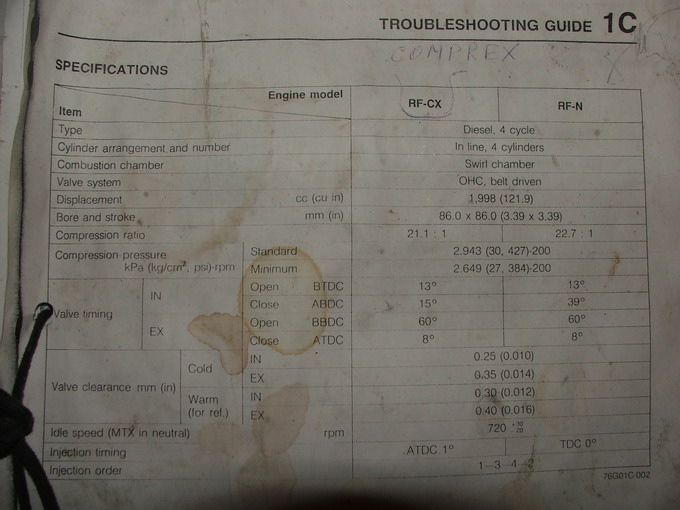

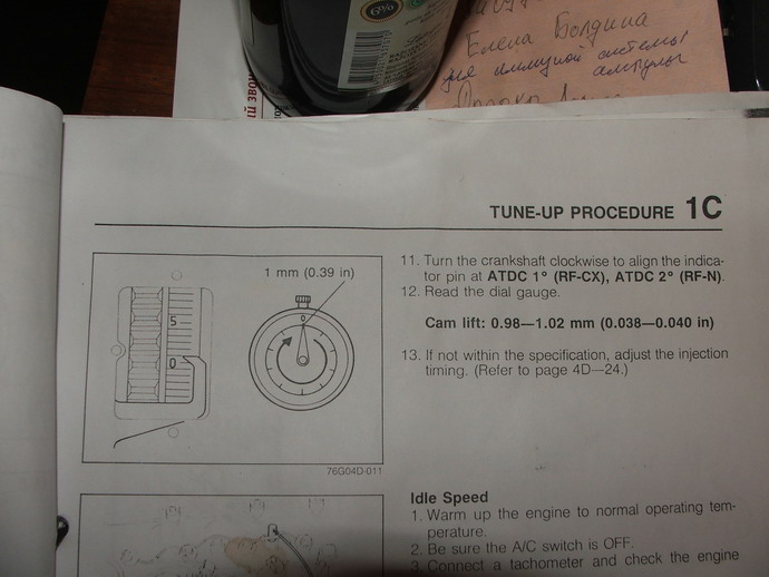

20 сен 2005 19:14
Сообщений: 749
Парни!!!!
Вопрос на 100 уёв!!!!!
Подскажите угол выставления ТНВД!!!!
Надо срочно!!!!!!
20 сен 2005 21:55
Тебе .....бесплатно.Сбацал прям на ходу.Думаю,что 1 градус ты увидишь.Я б даже сказал-эсклюзивно. :shock: :D
