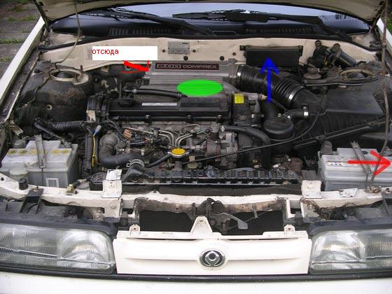

Проверил еще раз все свечи. Все работают. Проверял выкручивая каждую и потом садил на шину, все работают А машина - нет. До -10 ни каких проблем, как только перешагнула -10-12, шайбес , хрен заведешь, правда если постоит часов 8,а если часа 3-5, никаких проблем, заводится -ключ не успеваешь повернуть.Соляра гуд. Вот сегодня выкрутил какую-то приблуду, понимаю это тоже какая-то свеча, завернута была в компрекс, если стоишь лицом к машине- то слева, походу- справа.Прозваниваю контакты "1" и "2" - тестер молчит, Подаю напругу 12в на контакты "1" и "2" - ничего не греется. Прозваниваю контакты "3" и "4" тестер гудит. Так должно быть или нет? Может ли не заводится из-за это приблуды? И что это за она?
Достала она меня..... А может это вообще какой-нибудь датчик?Говорят можно прыснуть эфира, но куда конкретно?

Эфир во впуск прыскают, а потом крутят ;)
Откуда именно такой выкрутил то?
Сфоткай место..

Во впуск это я понимаю, конкретно, куда, что открутить, куда пырснуть?
Выкрутил я же писал, вот фото, правда машина не моя, отсюда, с ветки, но у меня она вкручена там.

Хм, нет, у меня был нагреватель только там где синяя стрелка..
Во впуск - самое простое над пусковой заслонкой бундуль сдёрнуть и туда и дуть ;) Ну или через воздушный фильтр..
