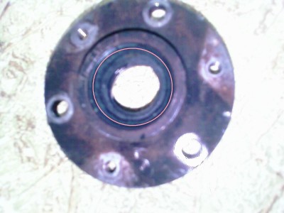

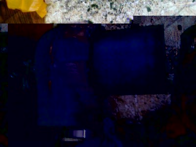

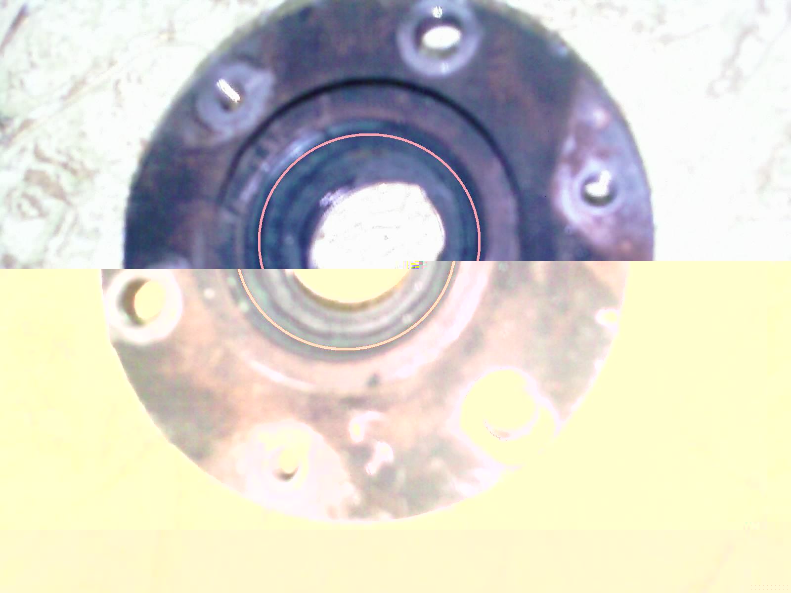

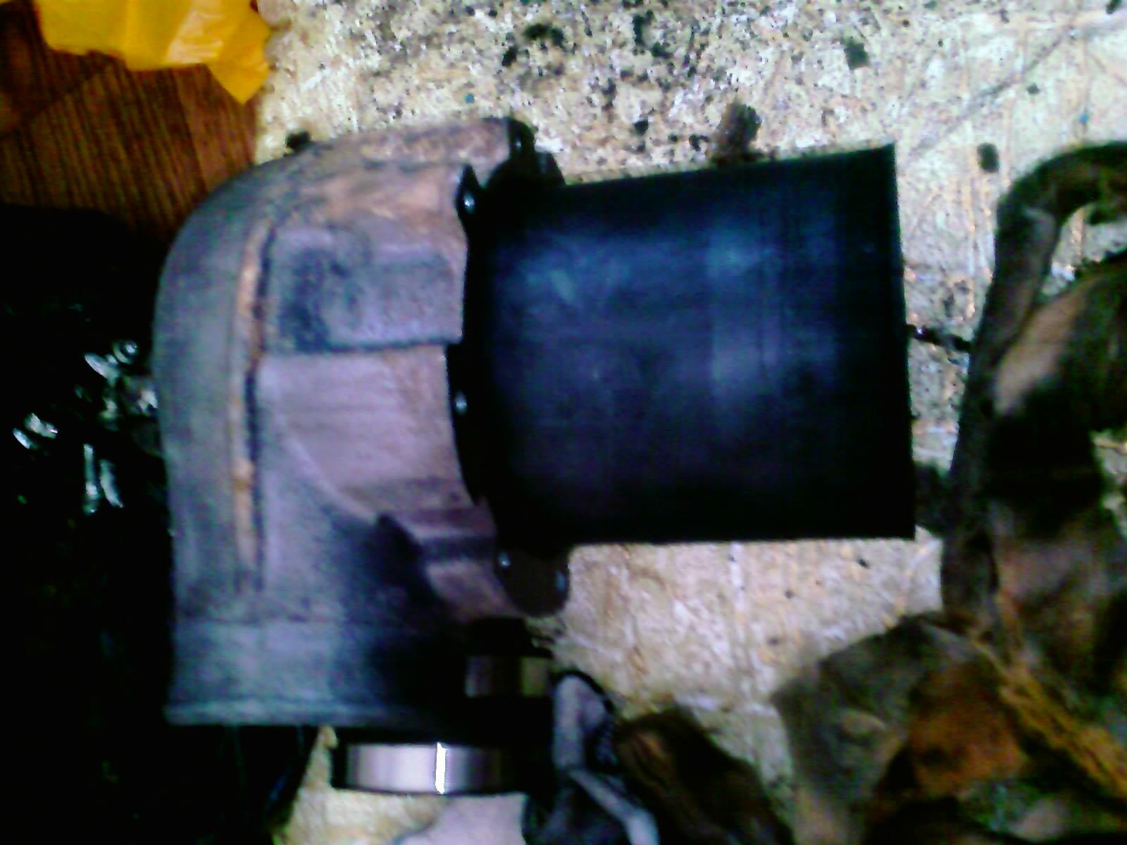

Снял компрекс, почти разобрал. В итоге имею целую кучу запчастей и вопросов. Внешний подшиник разлетелся.
Первый вопрос по фотке №1. Что это за херь внутри? надо ли ее менять при замене подшипника?
На фото №2 это что не смог разобрать. Не могу вынять ротор. Он свободно вращается но слышны небольшие звуки во время вращения и есть маленький люфт. Надо ли менять там подшипник? и как дальше разбирать?
Комментарий к файлу: Фото №2

ppvs
Эта хрень - сальник . Если не поменяешь , наддутый водух будет вытекать .
Я подбирал , похожий по размеру .
