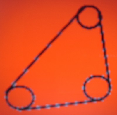

Помогите, загорелась лампочка вот на фото,что она означает

что счётчик накрутил 100тыс км пробега. Сбрасывается нажатием в течении 10-20сек шпилькой через отверстие в панели

Большое СПАСИБО а то я уж начал волноваться что надо лесть в двигло

Э-эвона как :)
Так же обшарил весь мотор, в поисках возможного датчика на не понятный ремень. После чего забил на него. А ларчик оказывается просто открывался. Спасибо orion777.
