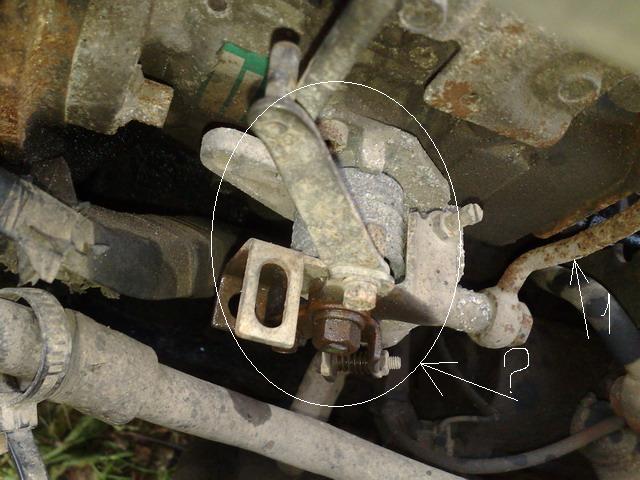

доброго времени суток. господа а кто-нибудь из вас не обращал внимания на ТНВД. просто я не могу понять что это такое у меня: под цифрой 1 подвод ОЖ что за рычажок обозначен ?. где-то прочитал что это ускоритель холодного пуска дизеля который работает вкупе с автоматом опережения впрыскивания топлива. если это так то как он должен работать, у меня этот рычажок до такой степени забился грязью что я его чуть расшевелил
ABCD0001_resize.JPG [ 51.83 | Просмотров: 4074 ]

Я тоже свой расхаживал. ОЖ подаётся к термостатику и его шток выталкивается наружу по мере роста температуры, таким образом весь рычаг поворачивается против часовой стрелки. Это обеспечивается отход рычага газа влево (на мЕньший ХХ) и уход угла опережения на более поздний.
Косвенно этим рычагом можно проверить правильность выставленного угла впрыска: на полностью холодном двигателе отвести рычаг влево - двигатель станет работать мягче (перестанет стрекотать)

Если будешь крутить правый болтик, упирающийся в шток термостата, то "отрегулируешь" не только величину прибавленного газа, но и угол впрыска. Поэтому крути болтик, расположенный на самом рычаге к газу, он такой в пружинке, регулирует положение этого "подгазовывающего" рычажка.
