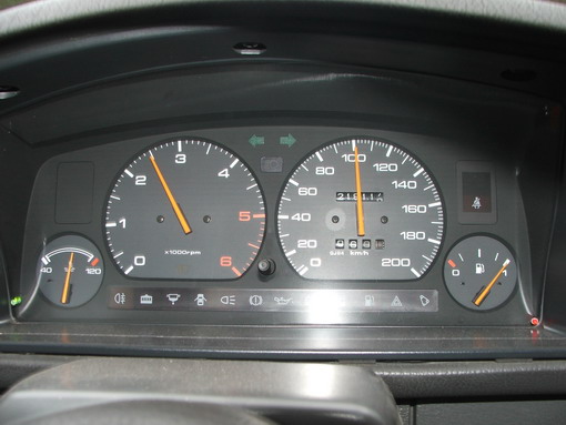

Я б тоже поглядел.А тут по случаю сфоткал свою находу:
DSCF0594-1.jpg [ 53.64 | Просмотров: 13620 ]
