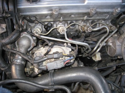

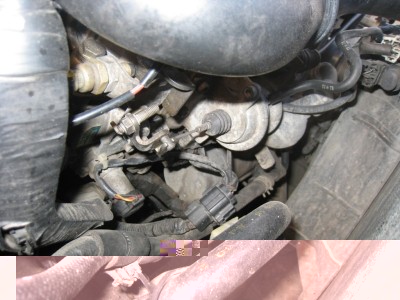

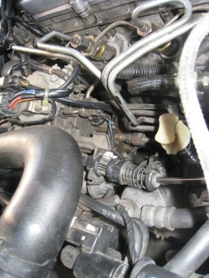

Парни! Выкладываю фотки, помогите установить что это за зверь, похож на ТНВД которые выкладывали, но уж больно много на нем всяких датчиков и проводов, что куда отводить для приблизительной проверки угла?

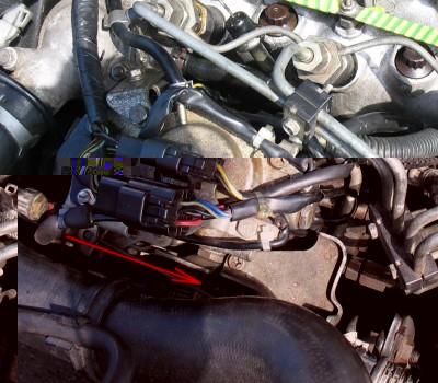

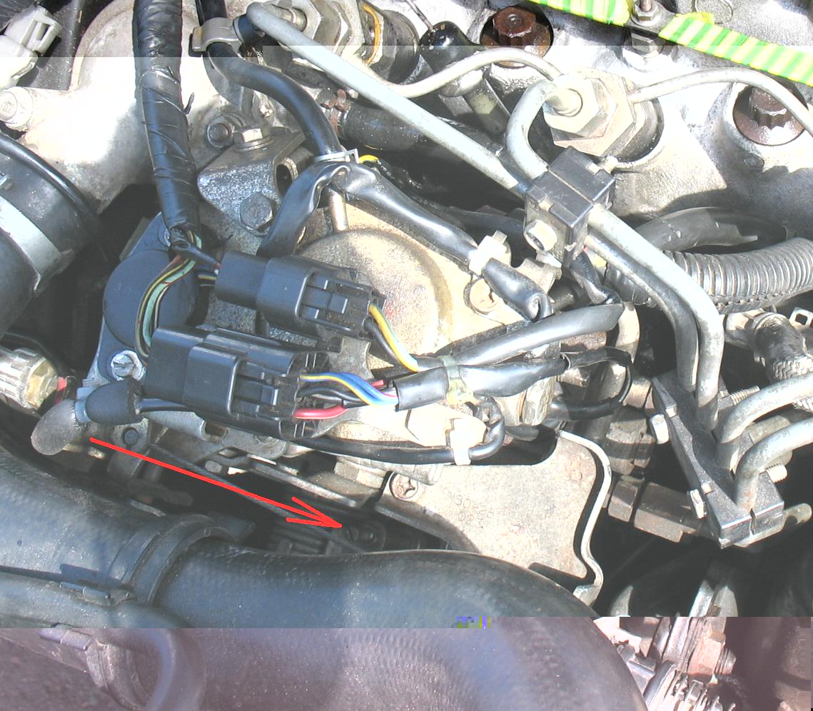

Вот мой. Стрелкой показан регулировочный болт этого "коромысла". Болт находится прямо на коромысле.

у меня нет такого коромысла :(

MIGUEL у тебя конструкция ТНВД без терморегулятора холодного запуска (он на холодном двиге ставит зажигание чуть раньше . что даёт уверенный запуск) я таких ТНВД не встречал но думаю что ZEXEL VE (если у тебя такой) имеет одинаковую конструкцию поэтому смотри что влияет на вторую ось . она находится чуть ниже первой. Первая (её видно на фото) на неё подходит трос акселератора . Вращение второй оси вправо-ранее зажигание влево-норма.А что ты хочешь собственно этим добится?

[quote="shahan"]MIGUEL у тебя конструкция ТНВД без терморегулятора холодного запуска (он на холодном двиге ставит зажигание чуть раньше . что даёт уверенный запуск) я таких ТНВД не встречал но думаю что ZEXEL VE (если у тебя такой) имеет одинаковую конструкцию поэтому смотри что влияет на вторую ось . она находится чуть ниже первой. Первая (её видно на фото) на неё подходит трос акселератора . Вращение второй оси вправо-ранее зажигание влево-норма.А что ты хочешь собственно этим добится?
Хочу хотя бы приблизительно установить, надо ли ехать на установку угла или нет? Но похоже, все-таки придется, т.к. двиг на горячую становится тупее, запуск горячей на оборот-два дольше.

Да, блин, насосик у тебя какой-то странный... и крышка термостата на бок стоит... Хм... :no:

с завода такая шла, мудреный ТНВД
