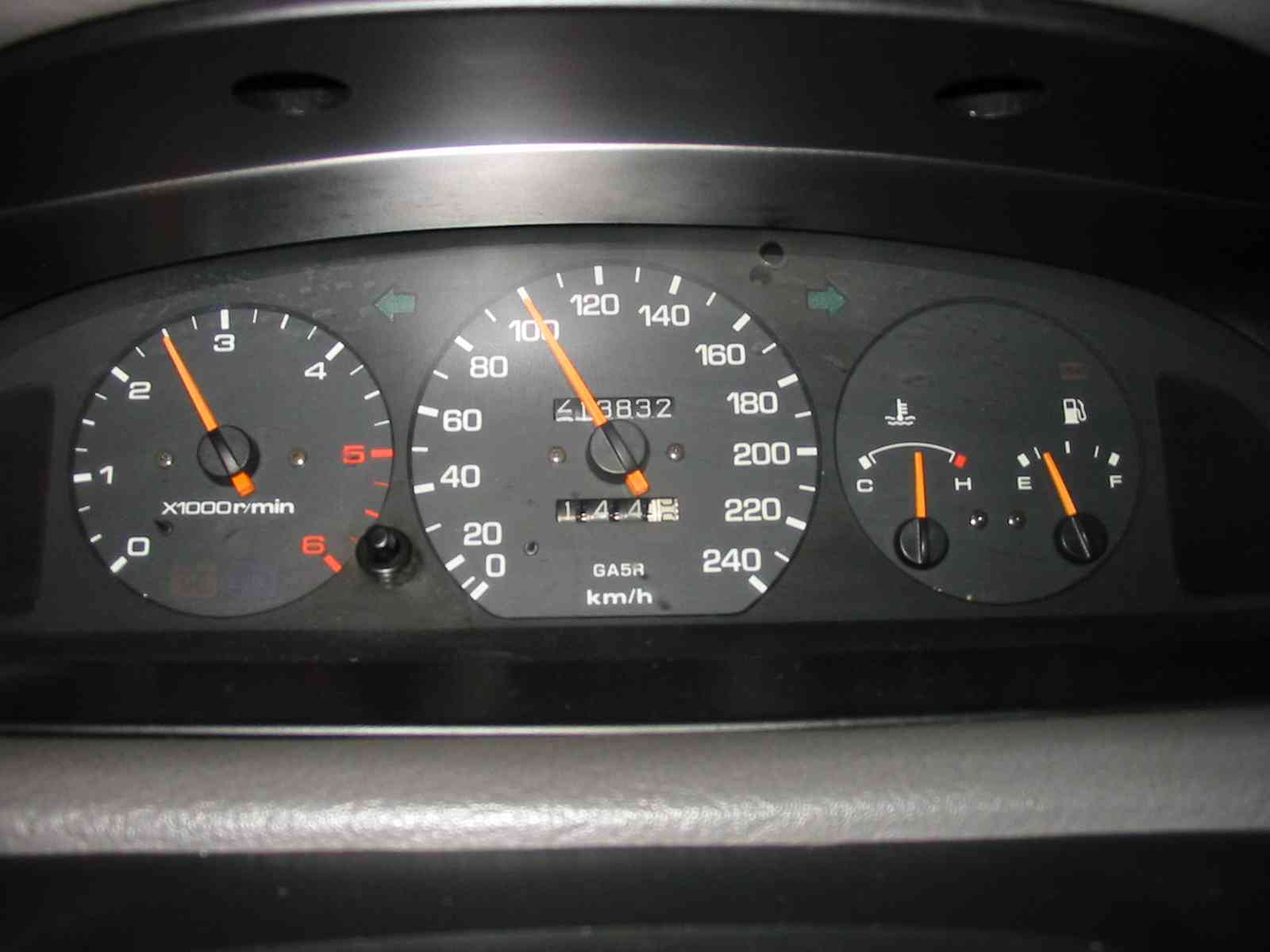

Я б тоже поглядел.А тут по случаю сфоткал свою находу:
:shock: а у меня всё совсем по-другому выглядит

evgenyat у тебя GE - поэтому и приборка другая . У меня точная копия твоей

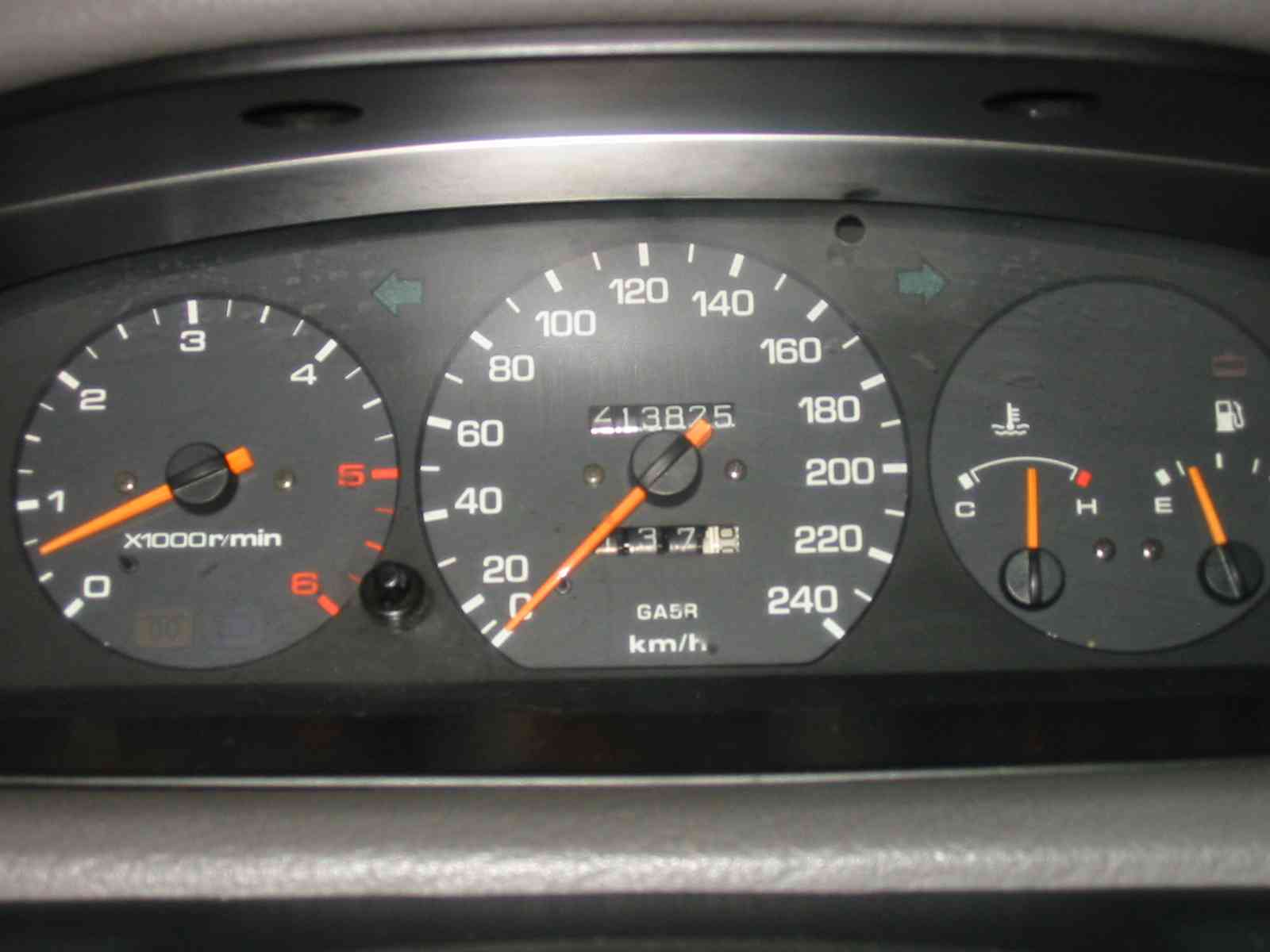

OPEX, да, кстати, на фотке мои холостые. это нормальные или поднять стоит?
03 окт 2005 21:29
Отличные холостые ! ничего не надо поднимать

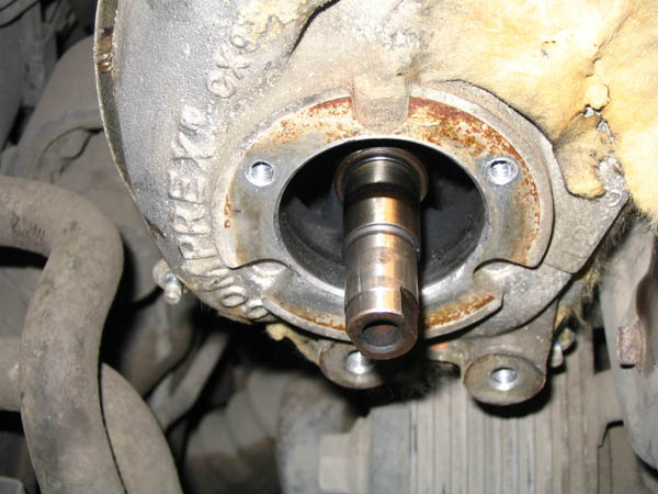

У моего друга машина с начала лета не находу -разрушение внутреннего подшипника на КОМПРЕКСЕ.
В Киеве ,где восстанавливают КОМПРЕКСЫ сказали , что ремонт примерно 400 у.е. , но гарантию дадут если толь ко у них прочистить ультрозвуком ИНТЕРКУЛЕР +300 у.е. .Денег сейчас таких нет и он в раздумьях : купить КОМПРЕКС б.у. ,двигатель всборе или ремонтировать то ,что есть .
У меня родилась идея , подшипники ,насколько видно со стороны снятого шкива и планшайбы с наружным подшипником - одинаковые.
Так вот на мой взгляд возможно поменять внутренний подшипник на наружный ,при условии , что на валу нет ощутимой выработки .Снаружи подшипник подобрать (это гораздо проще) ,возможно прийдётся выточить под него новую опорную шайбу.
Проверить всё это смогу ,дней через 10 , когда привезут назад из Киева поломанный КОМПРЕКС.

Сообщений: 1175
Вот фото моего КОМПРЕКСа .

Сообщений: 1175

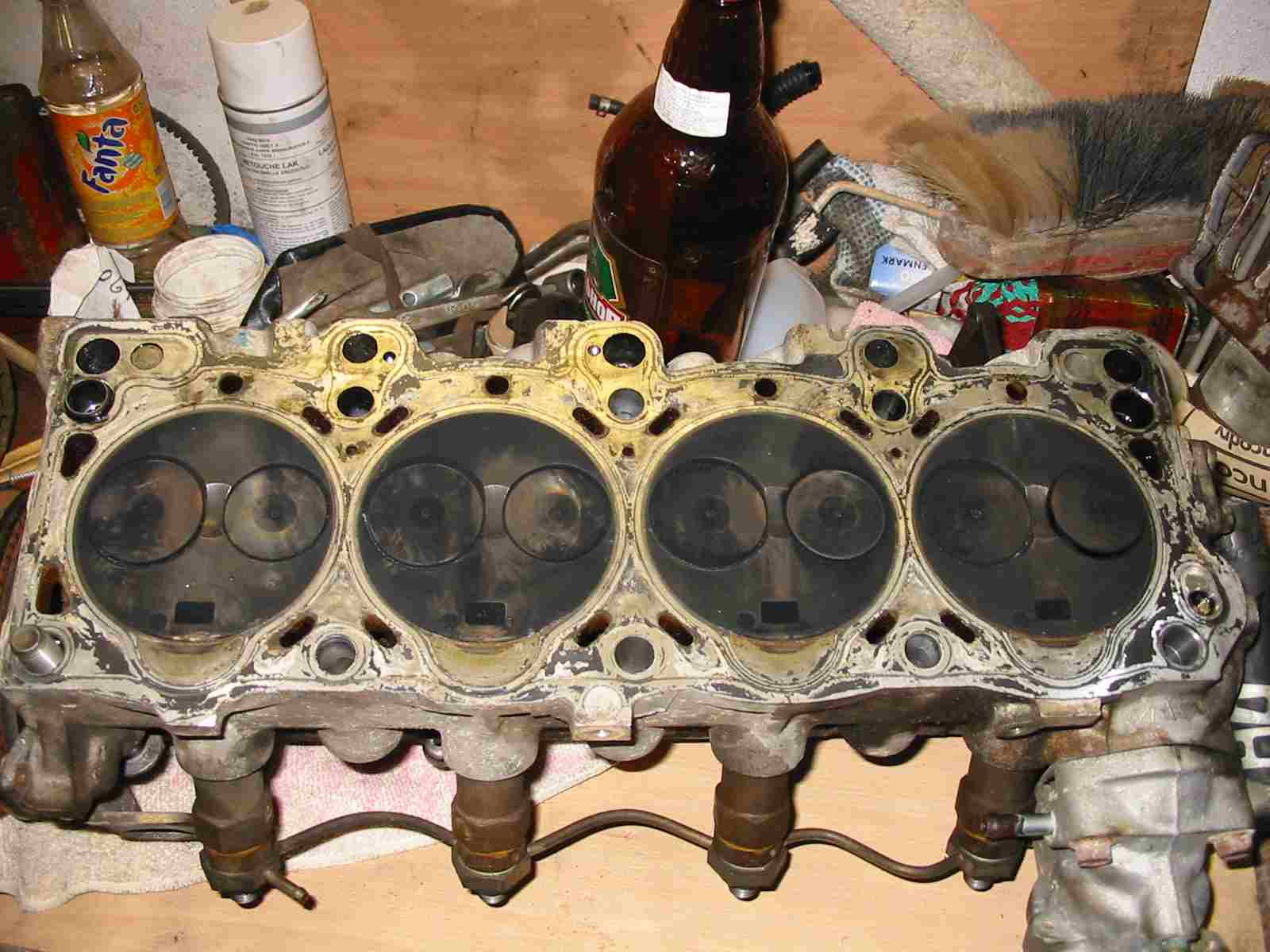

i500 Компрексов полно как грязи но хороших просто так не найти. Да и цена не детская. за компрессор с чуть шумящим подшипником просят 150 латов ( около 215 евреев) гарантий никаких. На шротах пусто ( для своих держат). вот за эту головку пришлось отдать 250 латов (360 евро). Зато без трещин.
Комментарий к файлу: Голова
10 сентября ремонт машины 001.jpg [ 102.45 | Просмотров: 6852 ]

И ещё .
.jpg [ 76.17 | Просмотров: 7811 ]

03 окт 2005 23:29
OPEX,
Зато без трещин.
Ты забыл добавить-без видимых. ;) А про холостые смотри мою фотку из мануала.По моему явно маловато,судя по фотке.Кажется даже меньше 600 оборотов.Колбасит наверно нереально.

NostromO ничего не колбасит - у меня точно так же.Как нить подъеду посмотрим :D

NostromO кстати даже ты не можешь гарантировать целостность своей "головы"

evgenyat, у меня холостые повыше.

Обороты в моей малышке
Извините за качество ( делал на скорую руку) :D

04 окт 2005 22:12
А чё за дырень в спидометре :shock: :?:
