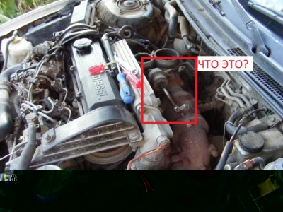

Здрасте! Вычитал на форуме, что если движок слабо тянет, может быть забит сажей компрекс. Решил разобрать, почистить. Нашел сверху вот такую заслонку. Подскажите что это и как работает?

отсечка по давлению воздуха во впуске. накачай в упр шланг атмосферу- она повернется

А если открыть её принудительно и так оставить, чем это грозит? У меня она была отсоединена. Подсоединил- стал валить черный дым. Открыл принудительно-дыма почти нет, но и тяги нет нормальной
а если её открыть принудительно, то проще компрекс снять и выкинуть... т.к. он будет только двигатель напрягать...

Парни, Спасибо за подсказку!!! Машинка как будто заново на свет родилась. Как на ней прежний владелец ездил? Ведь всего-то делов- тягу к заслонке присоединить. У меня прежде был Мицык-Colt -1,8 дизель( Сейчас жена на нем ездит), я и думал, что и этот автомобиль примерно то-же, только чуть мощнее и комфортнее. Но это же бомба!!!.. Спасибо!!!

Ура! :Yahoo!: На самом деле, поездишь, продуется система, и будет ещё лучше...
