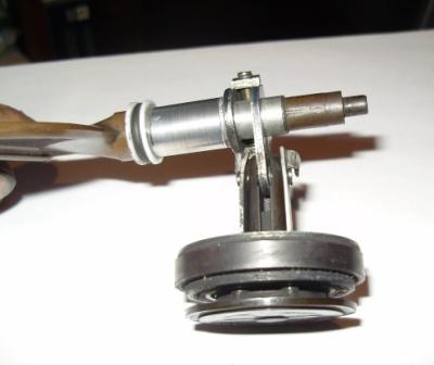

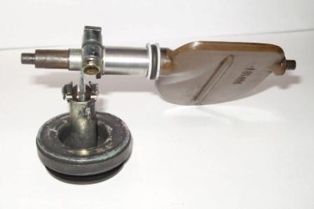

Ребят, у меня такая же проблема((( Разобрал воздушную заслонку, а собрать почему-то не могу, хотя вроде запомнил все нюансы :cry: Может есть у кого фото или видео материалы сборки этого чуда. Или для начала скажите хотя бы заслонка в первичном положении должна быть закрыта или открыта???

Ребят, вот приложу к моему предыдущему сообщению пару фоток:
Комментарий к файлу: Меня больше интересует вот этот узел:
P1010091.JPG [ 16.53 | Просмотров: 3205 ]
Комментарий к файлу: Не запомнил откуда это резиновое кольцо
P1010090.JPG [ 10.27 | Просмотров: 3205 ]
Комментарий к файлу: Вот это общий вид заслонки с поршнем, подскажите, это должно выглядеть так???!!!
P1010087.JPG [ 14.59 | Просмотров: 3205 ]

естественно в первичном состоянии она закрыта ;)
Тут года 3 назад была толи отдельная тема, толи внутри какой то темы виталий-comprexoвод писал про это дело подробно. Поищи поиском, по быстрому мне найти не удалось. Если найдшь - кинь ссылку сюда пожалуйста ,я её в фак запихаю для быстрого доступа.

Резинка похоже стоит между пятаком и магнитом.
