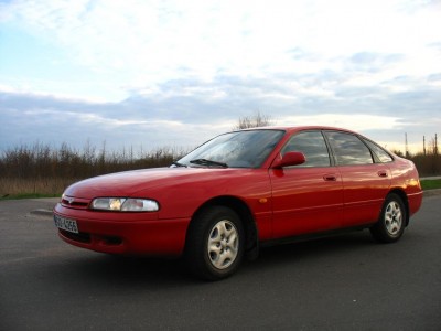

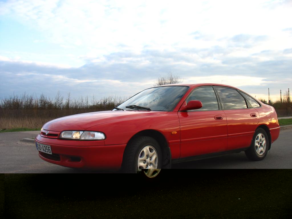

Изначально после того как она мне досталась угол стоял порядка на 15 градусов раньше!! Она сильно дымила, нифига не тянула и жрала порядка 11л по городу. Я тогда в дизелях в целом и в маздах ничего не понимал и начал сначала промывать интеркуллер водой, а потом бороться с пусковой заслонкой. Когда заставил её более-менее нормально открываться, то начала раза в два дымить меньше и как-то начала тянуть, тогда я один разок газанул на радостях и компрессор перестал нагнетать давление :lol:
Тогда я сдался и отдал сервисменам 900$!!! за её ремонт! Что они сделали: заменили интеркуллер на промытый, разобрали компрессор, вычистили там сажу и выкинули герметик, на который кто то посадил заднюю часть, ну а уголд накрутили так, чтоб при наборе оборотов двигатель не начинал троить на некоторых оборотах. После такого "ремонта" расход по городу упал до 6л, при отводе коромысла влево она на холодную переставала стрекотать, ну а тянуть начинала только с 2к оборотов. На ХХ было разряжение 0,05, на 3500об/мин нагнетала до 0,7 (положенные 0,95 она так никогда и не надула). В течении 5тыс пробега расход по городу приблизился к 8л/100км и я её продал знакомому за 1000$, честно рассказав что да как. Его это не остановило! Согнув ступицу он впарил её за 1500$ со словами "как другу я тебе её дешевле продам"! И вот тот чел уже намерил 21 очко компрессии. Пару раз заправил её левой солярой, забило интеркуллер, а из трубы на ХХ пошел синий дым. Доморощенные сервисмены проблему с интеркуллером решили сделав дырку в гофре после него! Он так и ездил, она выше 2300об/мин не набирала; заменил два компрессора по 300$ (те, кстати, звенели), а затем и двиг на другой БУ. Со мной тогда никто не советовался, я только результат увидел.. Хотя он меня вполне хорошо знал. :o
Потом этот чел, как и 25% жителей Латвии, свалил в GB, туда же и уехала мазда в контейнере!! Там полетел шрус и он её на шрот сдал..

Изображение Изображение Изображение у меня нет слов. Спасибо за информацию... 1000 долларов.... заверните мне три штуки сразу, пожалыста... :D У нас такое убитое ГЭ стОит порядка 3-4 тыс.

Ну 1000$ по тем временам - это достаточно мало конечно :) Ну и там корпус сам видишь какой, никакой жры! Она, видать, перед продажей была перекрашена.. Но так и не начала гнить или лезть пока я её эксплуатировал. Тормоза все перебраны были, передняя подвеска.. Крч заменяй/капиталь двиг и езди ещё лет 15!
