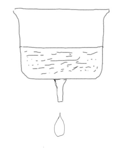

Подскажите что значит этот значек а то в описаниях не нашел
Сори за художества................

Это на GE? Личн у меня такого не было.. Может бачек стеклоомываетля?

при вкл зажигания горят: масло аккумулятор и этот транспарант ( при полном бачке и при пустом)
гаснет все после запуска движка

Наличие воды в топливном фильтре
