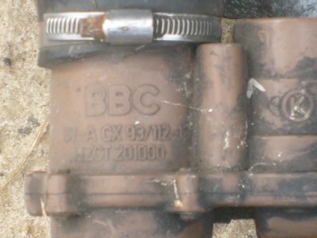

Приветствую! у меня очень раритетный автомобиль, Opel Senator 2.3 comprex. Ребята подскажите где в Киеве отремонтировать компресор?
:lol: Я знаю где в Риге валяется такой компрессор, на свалке, думаю не дороже 50$ :)

чем я так сильно вызвал у тебя смех? может поведай мне про этот компремор что-нибудь, посоветуй что можно предпринять с ним иль заменить на что?
 Заголовок сообщения: Re: Comprex | мазда (mazda) форум
15 апр 2012 13:54
А какая именно проблема с компрессором?

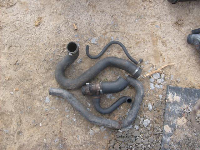

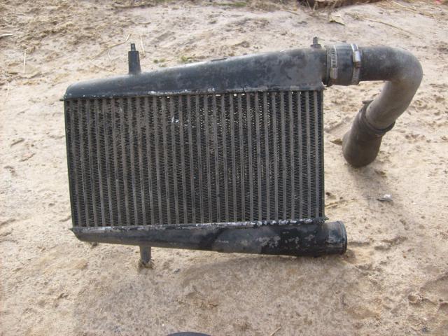

фото всех компонентов comprex всё ли хватает?
