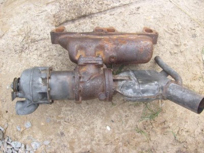

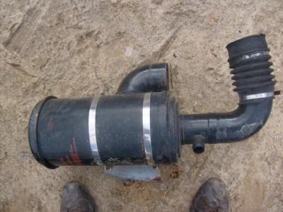

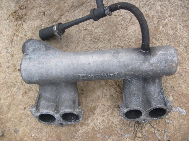

вот ещё

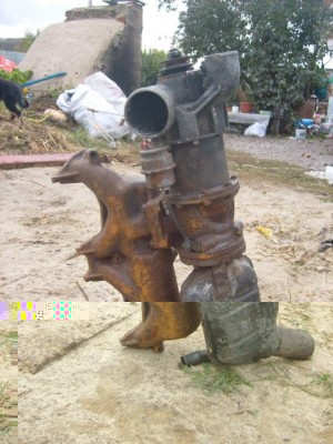

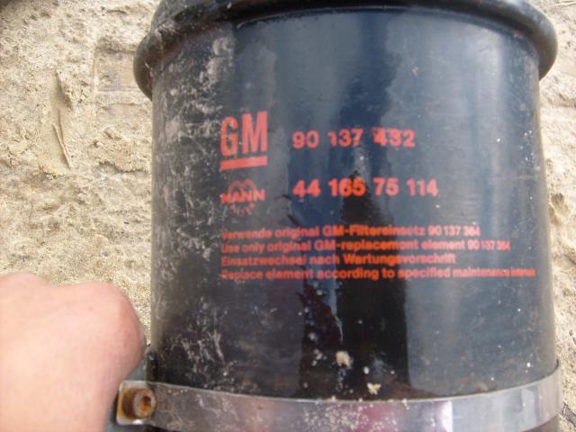

.ж..

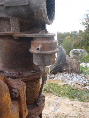

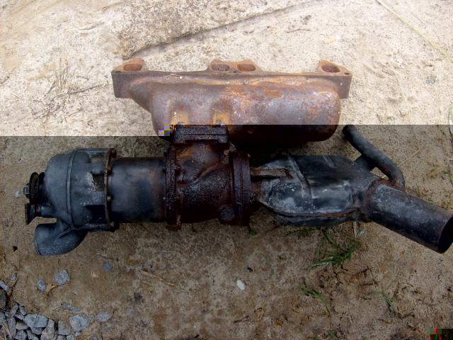

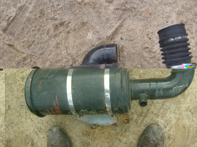

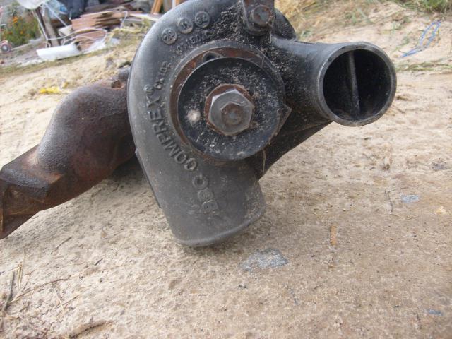

за что отвечает этот клапан как он работает. ситуация такая компресор лежал лет 7-8 в сарае, вода грязь орехи какахи ласки и это не далеко всё , что он повидал.... шкив крутиться нужно его почистить, не сложный ли в нём механизм, никогда в таких штуках не ковырялся поэтому хочу за ранее узнать нет ли ничего замысловатого в нём. на что в первую очередь нужно обратить внимание что больше изнашуеться, и где можно достать запчасти к нему.

этот клапан сбрасывает давление создаваемое турбиной, если не ошибаюсь. Сам нагнетатель немного не такой как на мазде. Подшипник со стороны шкива заменить не сложно, если найдешь такой.

Клапан перемещает заслонку если давление свыше определенного предела - просто чтоб не повышать нагрузку. Если отключишь и надуешь больше - ехать всё равно лучше не будет!
Разберешь, делай так чтоб барабан был как можно ближе к торцам, но чтоб не затирал.. Потом ОГ там же не как от паравоза, потому это критично - никакого герметика не нужно - он создает лишний зазор. Не забудь вычистить барабан.
