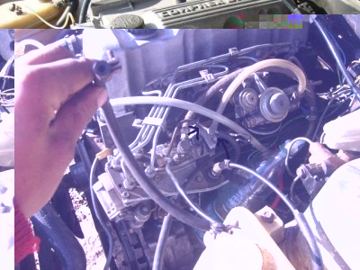

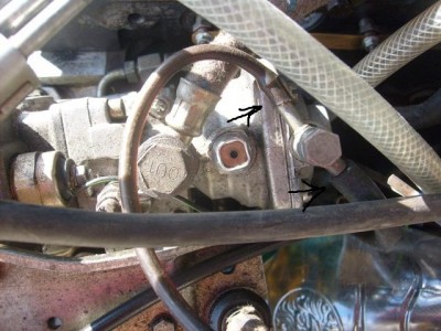

Ребята хочу ставить компрессор вопрос, на ТНВД есть трубки дополнительной подачи топлива куда они подключачаються? на стрлочках показано трубки
Комментарий к файлу: в идеале должно быть у меня не хватает 1 вещи только масляного радиатора.

там точно топливо в этих трубках?
вообще на моём 2л компрексе конечно насос был другой.. Но трубка туда шла от впускного коллектора и рулила впрыском через давление (больше давления = больше топлива)
