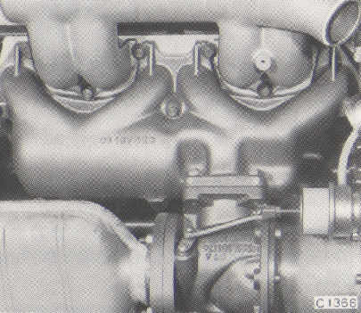

начит поставил компресор, подшипник ещё живой, не гудит, такая ситуация при старте тупит, а на 5 передаче очень долго набирает обороты такое ощущение что тяги нет педаль в пол а он еле набирает с 2500 до 3000 такое ощущения вечность проходит, зато свистит и двигатель стал по другому звучать, приятно слуху, что это может быть? подачу топлива под него нужно регулировать? или он сам всё делает с помощью надува на ТНВД?
может ли это быть то что я поменял помпу, ана старой помпек компрессору ишёл большой шкив, а на новой на порядок меньше, если тогда был ремень 850 а сейчас 715.
Комментарий к файлу: от байспасного клапана ид1т болт с конрагайками к заслонке вроде, за что он отвечает?

Может интеркуллер забит или угол неправильный..
Проделай сначала с 23 по 25 пункты включительно viewtopic.php?f=9&t=26820

проблему я нашёл вообщем на старой помпе большой шкив а на обычной турбодизельной маленький, тобиш упали обороты компресора и он не дует, разобрал родную помпу сальника практически нет, подшипник ушатаный всё на замену только вот когда выбивал крыльчатка треснула, от чего можно подобрать?

с донора, если новую неохота покупать

вообщем выточил новый шкив под турбодизельлную помпу, машинка как помолодела на 20 лет легко набирает скорость даже на 3й идёт ускорение, очень приёмистая педальку жмёшь машинка сразу реагирует, не ожидал от дизелька такого уменьшилась детонация, свистит - мне приятно слушать, постараюсь выложить видео.
