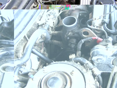

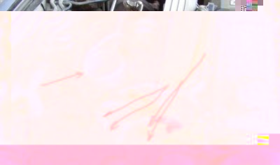

Ну, в общем все оказалось просто. Хотя, может, так тоже не должно быть. Пока стрелка температуры не двинулась с места, обороты выше 2,5 не подымались. А потом хоть до 5 тыщь крути. А я то, собрал, и тут же на газюльку давлю. КОМПРЕКС уже не разбирал, но несколько фоток есть

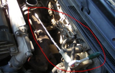

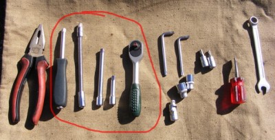

Да, с той стороны можно регулировочные пластины ставить. Удобно. Вот только я там болтики не рискнул крутить. Вернее попробовал и понял, что будет им кирдык. Откручивал звездочные болтики гибким удлинителем
Комментарий к файлу: Гибкий удлинитель трещетки оказался просто незаменим.
DSCF0532.JPG [ 121.07 | Просмотров: 6779 ]

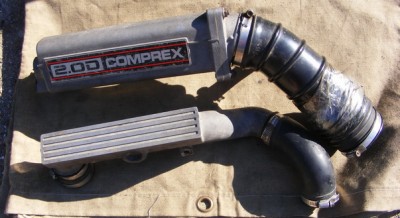

Снятие КОМПРЕКСА за 30 минут.
DSCF0533.JPG [ 111.85 | Просмотров: 6779 ]
Комментарий к файлу: Снимаем две секции воздуховода вместе с патрубками

Откручиваем клапан управления заслонкой (тягу можно не снимать). Удлиняем звездочную отвертку (используем гибкий удлинитель). Откручиваем все болтики. Нижний самый "удобный". Я когда собирал, заменил его на обычный болт под ключ на 10.
DSCF0534а.jpg [ 58.65 | Просмотров: 4125 ]
DSCF0534.JPG [ 100.19 | Просмотров: 6779 ]

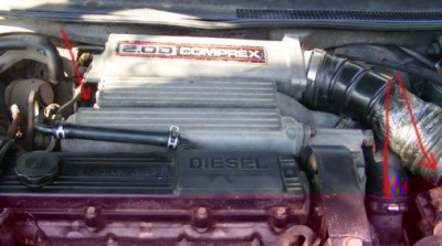

А с этой стороны снимаем ремень, снимаем шланг сопуна и в паре с ним еще один шланг, потоньше. И придется открутить черную коробочку (думаю фильтр картерных газов). Отводим ее в сторону и компрекс можно вынимать.
DSCF0535.JPG [ 94.36 | Просмотров: 6779 ]
