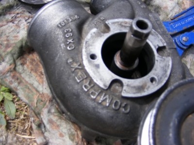

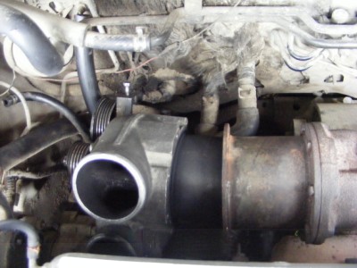

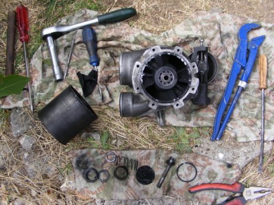

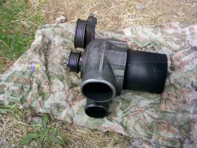

У меня на компрексе нет термокожуха, поэтому такой способ его выковыривания мне показался удобным. Кстати, а в чем функция этой термозащиты? Что она защищает? Компрекс или двигатель?
Комментарий к файлу: Можно вынимать
0002.JPG [ 116.06 | Просмотров: 7306 ]
Комментарий к файлу: Я вытащил компрекс в таком виде
0003.JPG [ 173.25 | Просмотров: 7306 ]
Комментарий к файлу: Разбирается в принципе не сложно
0004.JPG [ 189.95 | Просмотров: 7306 ]

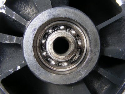

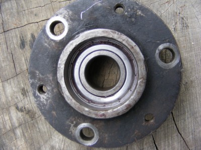

Далее подшипники- внутренний (6002_0127_FAG_PT) и внешний (80902С17_HARP_E). Вал под них видимо был проточен.
0005.JPG [ 126.8 | Просмотров: 7306 ]
0007.JPG [ 111.96 | Просмотров: 7306 ]
0008.JPG [ 146.07 | Просмотров: 7306 ]

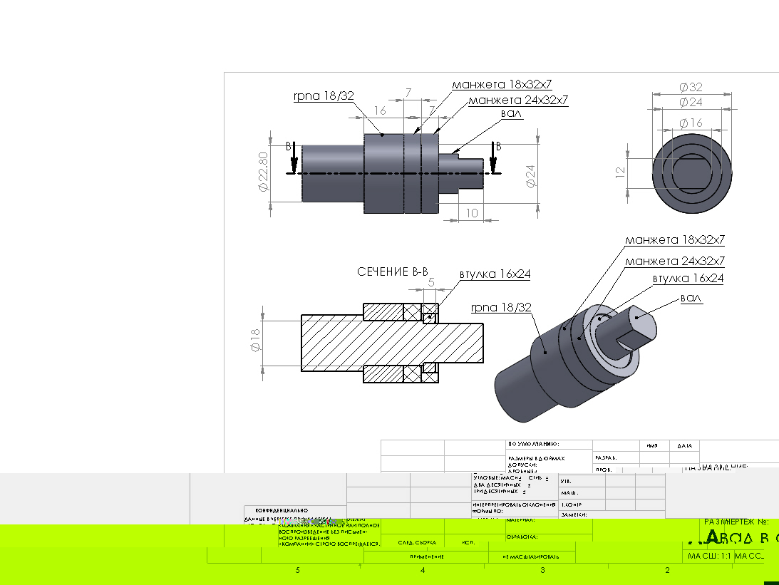

у меня подшипник наружный стоит RPNA 18/32
сборе.JPG [ 188.79 | Просмотров: 7100 ]
capella wagon 96 г.в. 2.0 TD

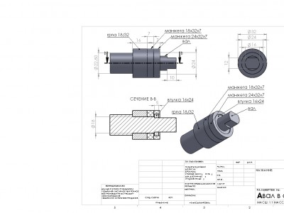

а это то что было. Разобрать на нем ничего не удалось.
Разбираю COMPREX уже кучу раз, понял что внешний подшипник надо ставить закрытый обязательно.
первый раз когда поставил RPNA18/32 - его дико забило сажей и всяким мусором, зашумел, а потом заклинил через 500км.
Потом поставил сальники и обильно смазал соединения где ставится сам волновой обменник герметосом(НЕ ДЕЛАТЬ НЕ В КОЕМ СЛУЧАЕ!!!) - забило опять же подшипник, не смотря на сальники. Да и соты все понабивало расплавленным герметиком.
теперь хочу найти аналог RPNA18/32 только закрытый или же аккуратно наварить на имеющийся 18/32 какие нибудь шайбочки. Только вопрос в следующем: долго ли он проходит в закрытом состояние(смазки то я туда набью=))
Кстати подшипник сейчас мне обошёлся в 380р. VERDINA.ru там покупал, самое дешёвое место.
на comprex.jpg [28.61 ]

составляющие
.jpg [29.71 ]
.jpg [30.69 ]
.jpg [22.99 ]
