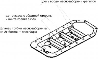

снял поддон а там на меня смотрит пластина, металлическая толщиной около 1-2 мм как она снимается? со стороны коробки или со стороны коленвала, снимаю защиту грм, затем шкив коленвала, там эта пластина крепится? или же где-то ещё? т.к искал пальцами за что она держится так и не нашел, только руки порезал, острая зараза, пробовал даже повиснуть -держится... как её снять,т.к. очень неудобно будет откручивать поршня... хотя я убеждаюсь все больше и больше, проще выкинуть движку и крутить отдельно поскольку авто не очень удобноремонтнопригодная...

ЫЫЫЫЫЫЫЫЫЫ Попробуй почитать книжку по машине......это первое
Маслоотражательный экран крепится к блоку на 2 болтах х10 кроме болтов крепления маслозаборника и кроме всего если между блоком и экраном нет прокладки значит еще и на силиконе..........хочешь снять аккуратно подрезай
ну а по поводу ремонтопригодности это ты в точку.............японцы не думали что русские будут чинить машину без полной разборки......или менять к примеру резинотехнические изделия не подряд а частично по мере выхода......

книгу читал, столько лажи написано например расход масла 1л на 1000км разве это нормально...про маслоотражательный экран никаких болтов я не нашел, обыскал все, может они где-то внутри стоят, вообще мне сказали, что вставляй что-нибудь острое и пробуй прорезать( отгибать) должно якобы отвалиться, поскольку крепится на герметике, буду пробовать

вроде так.............сам я его снимал токо поддон и менял прокладку......времени не было что бы дать оттстоятся силикону под маслоэкраном
и отгибать не советую...если нет запасного........ хрен потом выровняешь ....силикон не выберет большие вмятины а подрезать придется ток осторожно...........
