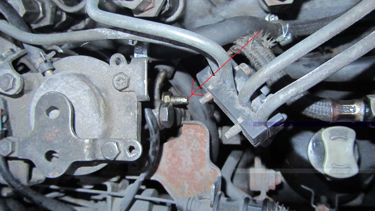

1. С прогревочными оборотами разобрался, вернее забил. На круглой байде около насоса, откуда шток вылазит, отломан сапун, на который трубка натягивается. Эта трубка должна идти к клапану на радиаторе, там тоже трубка обломана.
2. Тяга и ХХ. ХХ у меня чуть меньше 1000. Больше 1000 не поднимаются, но и до 750 не падают. Резвости нету. Вчера стоя на месте жена газовала, а я смотрел что из выхлопной идет. До 3000 оборотов из выхлопной чисто, больше 3000 вылез клуб черного дыма. По поводу что крутить. Я тут насос сфоткал, стоя в одном положении, одна фотка общая, вторая со стороны где наверное болт количества смеси. Это он, который стрелкой обозначен? И еще вопрос, если я его покручу, у меня по идее упадут ХХ, но тогда и тяга пропадет?
Комментарий к файлу: это болт регулировочный?
IMG_0704.JPG [ 129.2 | Просмотров: 8336 ]
Комментарий к файлу: Общий вид
IMG_0702.JPG [ 155.56 | Просмотров: 8336 ]

Да, это болт смеси. Если вкручиваешь - топлива больше => больше тяга, дым, расход. Если сильно выкрутить (обеднить), то холостые упадут. Если сильно обогатить, то до 2000об/мин будет быстро, а ниже будет медленно обороты скидывать. Если совсем сильно переобогатишь - будет идти чёрный паравозный дым.
ХХ регулируются упором рычага газа. Вон он слева на фотке виден, с кнопкой ХХ,

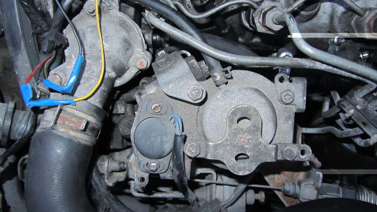

на холодную ХХ регулируются типа винтовой штуки которая подпирает коромысло (у меня это белый люминиевый циллиндр с попружиненым толкателем и регулировочным болтом сзади)
при заводке ХХ обычно 700-800 потом по мере прогрева срабатывает температурный регулятор который стоит снизу ТНВД и обороты ХХ подымаются до 1000 приблизительно (до прогрева до рабочей температуры которая выставлена в ентом регуляторе)
затем ХХ обороты падают до своих штатных 700-800
по крайней мере у меня так, и специалисты говорили что так правильно
правда учитывая возраст ам походу мне нужно температурный регулятор менять(нечасто но зависают ХХ уже при прогретом движке в районе 1000, это при температуре ниже -15)
но с расходом меня огорчили у меня 7,8-8 смешаный цикл (в городе часто на первой нуно ехать а за городом еду 120-130) мерял с полного по полный бак (по датчику фиг поймешь)
стрелкой указано регулятор ХХ на холодную
IMG_0702.JPG [ 109.89 | Просмотров: 8259 ]

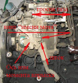

Еще вопрос, на картинке рычаг изменения момента впрыска, там где подписано "ось изм. момента варыска". В каком положении он должен быть? А то он в состоянии покоя находится на расстоянии 1 см от рычага газа и свободно ходит к рычагу и обратно. Сегодня видел такой же двиг с насосом, так там он был вплотную к рычагу газа.
GE.jpg [ 54.38 | Просмотров: 3728 ]

Когда я свою купил тоже был на расстоянии и никаких прогревочных соотв. небыло.Подводил сам,появились прогревочные.Для начала разберись с подачей/обраткой топлива.
ТНВД чуть не той системы

Чем ниже температура - тем глубже опускается термостатик и тем больше поворачивается по часовой стрелке рячаг опережения и поднятия ХХ. Быть может он начнёт "подгазовывать" при температуре ниже -10. Стоит иметь ввиду что чем правее закручен рычаг - тем более ранний угол впрыска. Поэтому на холодную двигатель должен стрекотать, а если на холодную вручную рычаг отвести до положения, в котором он находится на прогретом двигателе, стрекот должен пропасть.
viewtopic.php?f=9&t=26820 пункт 23 будет полезно прочитать.
Если стрекот на пропадает - угол впрыска слишком ранний, если стрекот на холодную не появляется - угол слишком поздний (скорее всего из-за износа ТНВД).

этот рычаг регулируется винтом?
