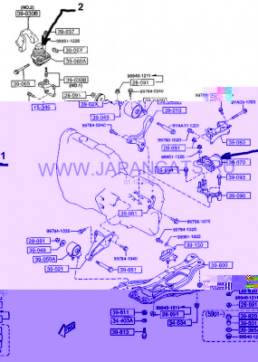

Народ подскажите, может кто сталкивался
Избыточная вибрация когда трогаешься на вывернутых колесах (капот стучит........)
Это подушки движка или проблемы со сцеплением? ( нижняя передняя и задняя верхняя вроде целые, та что на коробке практически умерла и негде купить, правую и левую не могу рассмотреть а снимать чтоб диагностировать ..............не сильно хочется)
Mazda 626 GE Comprex 1995

Скорее всего из-за той что справа над коробкой

у меня подобная херь появилась недавно, на первой передаче, когда отпускаю сцепление, дергает, двиг аж выпрыгивает, особенно чувствует когда трогаешь под горку, когда сцепу медленно отпускаю. Но это только на холодную, после 2-3 минут езды уже не повторяется. лично я грешу на сцепление. Но пока не до этого.

Ну у меня вибрация когда выруливаю откуда нибудь на задней и причем чем сильнее вывернуты колеса тем круче вибрация
На горячую чуть меньше но выруливаю практически всегда на слегка прогретом движке
На прямой на 1й передаче вибрации нет, но если на 2й ехать на 800об (не давая газа) машина дергатся начинает , ну и если рановато переключаюсь по глупости на повышенную передачу не набрав нужной скорости то вибрация тож слегка наблюдается
Хреново если сцепление - тяжко менять

Den s
Ты имееш в виду 1 или2 ?

1-ю.Когда покупал вторую мазду оч похоже было,но думал что это задняя(самая большая),а когда начал разбираться оказлось болты крепления сорваны именно этой подушки.

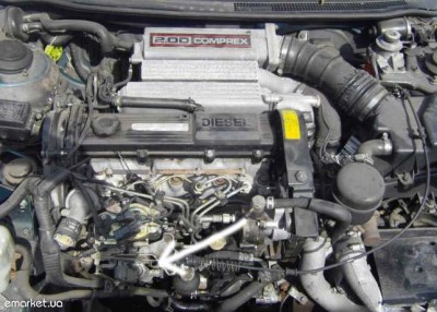

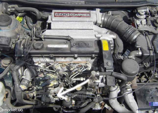

Novicek писал(а):
стрелкой указано регулятор ХХ на холодную
Это не регулятор XX, а что то вроде демфера при резком отпускании гузульки, она по идее чтоб машина носом не сильно куняла при резком сбросе газа. Никак он температуры работа этой приблуды не зависит.

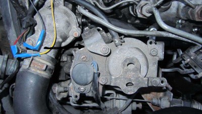

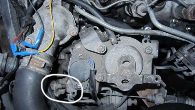

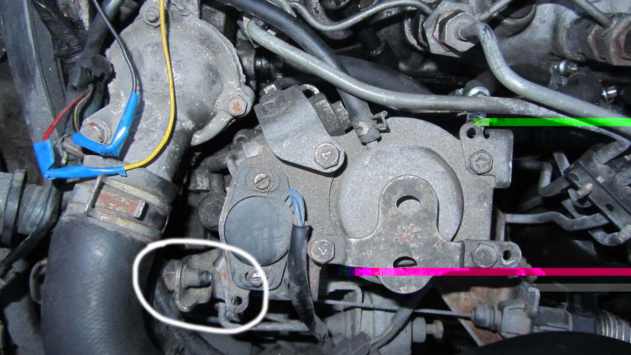

Регулятор XX находится внизу на ТНВД со стороны радиаторы, к нему подходят два патрубка с тосолом. Чем холоднее тосол тем сильнее утапливается в нем шток и тяги поднимают рычаг газа, XX растут.
Фото лучше не нашел:

Регулятор XX на прогретом тут:
IMG_0702.JPG [ 154.3 | Просмотров: 7702 ]
