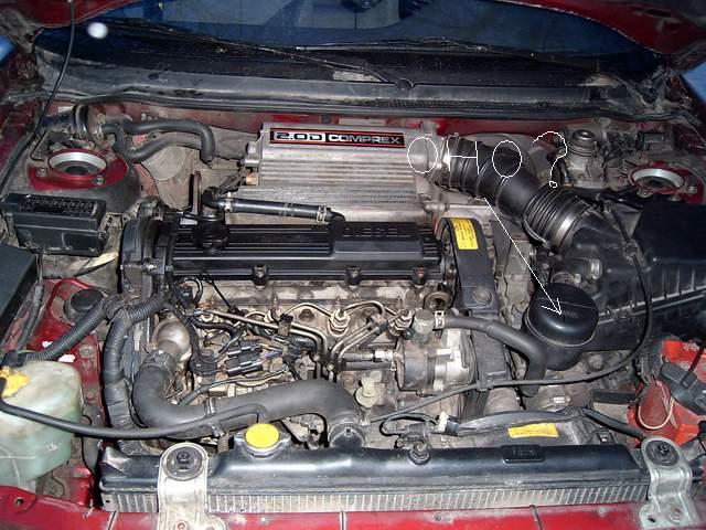

Промыл клапан холодного пуска (хреновина которая под черным глушителем, воздушного фильтра стоит)
А поподробнее можно - что это за зверь и как выглядит?
А лучше на картинке покажите малограмотному.
капотом2.JPG [ 68.68 | Просмотров: 14398 ]

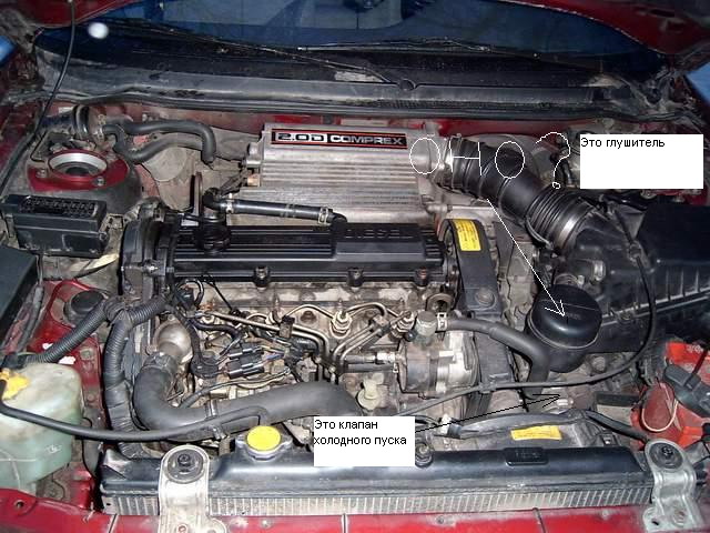

omprex.jpg [ 89.88 | Просмотров: 14385 ]

Net, спасибо! А что глушит глушитель и чем промыть клапан?
20 окт 2005 15:13
Я промывал средством аерозольного типа для чистки карбюраторов, но кроме всего прочего его как оказываеться надо еще и разбирать так как там стоит сетка-фильт, а в принципи он работает только при запуске холодного двигателя так, что роль его не велика, главное чтоб пластина, что стоит в нутри открывалась. Я ее проверял посредством простого пылесоса работаючего на выдув.

Сегодня снял я этот гллушитель(описаный выше) попробовал снять клапан под ним, не снял, да и время поджимало(темнело), поставил обратно глушитель и пипец :mad: :mad: :mad: обороты максимум 1700, какой то сизый дым и машинка нифига не едет, кто знает в чём может быть дело :?:

Сегодня снял я этот гллушитель(описаный выше) попробовал снять клапан под ним, не снял, да и время поджимало(темнело), поставил обратно глушитель и пипец обороты максимум 1700, какой то сизый дым и машинка нифига не едет, кто знает в чём может быть дело
Сними клапан холоного пуска и задуй в маленькую дырочку (со стороны входа) воздух, если клапан откроется то он нормальный

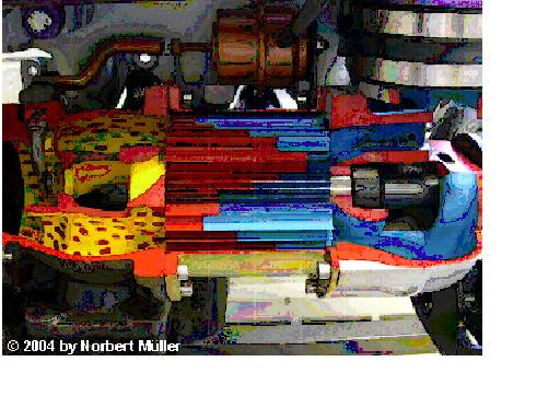

Кстати есть у меня такая идея снять компрек с него снять часть крепления на глушитель, вытачать крышку чтоб закрыть со стороны катриджа (барабана) , снять интеркуллер в место него поставить ел моторчик (таковой уже имеется от печки бумера) на это все дело одеть прямоточный фильтр. вот только пока что загвоздка как подсоединить регулятор електро мотора так чтоб его обороты зависели от оборотов двигателя.
З.Ы. \ НАРОД ДАЙТЕ МНЕ РАЗМЕРЫ ПОДШИПНИКОВ ТАК КАК С МОИХ ПРАКТИЧЕСКИ НЕ ЧЕГО НЕ ОСТАЛОСЬ. ОСОБЕННО ИНТЕРЕСУЕТ НАРУЖНЫЙ ПОДШИПНИК ТАК КАК У МЕНЯ ЕСТЬ САМ КАТРИДЖ (БАРАБАН) НО БЕЗ НАРУЖНОГО ПОДШИПНИКА .
22 окт 2005 14:12
Comprex в разрезе
Comprex 2.JPG [ 48.12 | Просмотров: 14264 ]
22 окт 2005 14:18
Здесь верхняя фотография только качество лутше
