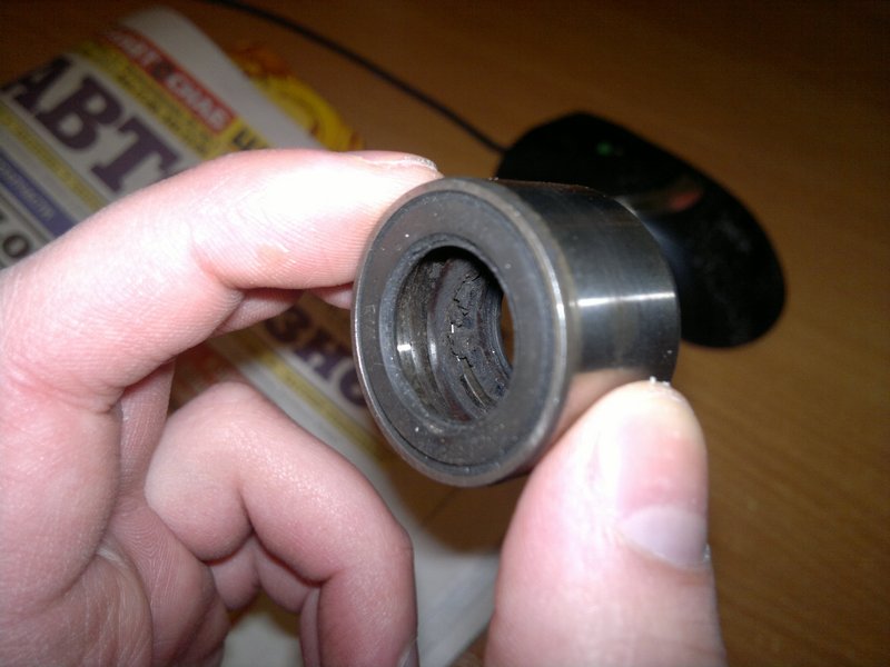

Den s писал(а):
Один найдешь точно-меньший который-а вот второй......Ищи рабочий компрессор б/у или где их восстанавливают
мне только один и нужен-тот который меньший,вот этот и как я понял его размер и артикул RPNA18/32 ???
2013-01-11-900.jpg [ 66.66 | Просмотров: 7919 ]
2013-01-11-898.jpg [ 104.57 | Просмотров: 7919 ]

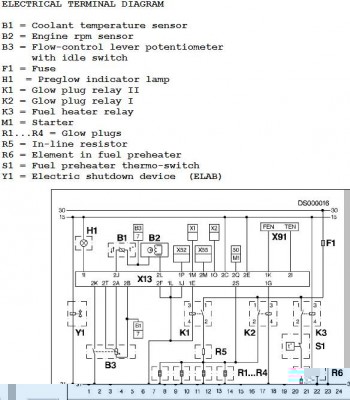

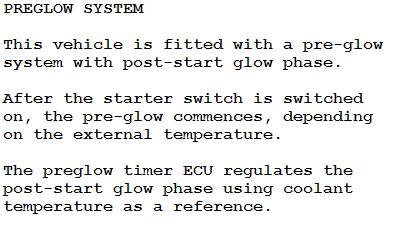

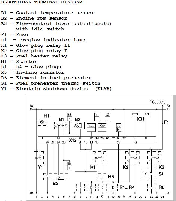

Есть у кого нибудь схема накала свечей? интересует все, как подключено и как работает от датчиков, которые отвечают за длительность прогрева свечей и схемы подключения самих свечей. задолбало методом тыка проверять, тем более на улице то не май и машина нужна каждый день.
Симптомы такие: свечи мало греют (релюшка быстро обратно отщелкивает через 3-5 сек). Приходится 3 раза свечи прогревать. машина схватывает сразу, но обороты дергаются и может заглохнуть. в -15 заводится без проблем (свечи немного дольше греют по времени). если температура от 0 до -10, то может и раза с 5го только нормально завестись. И вентилятор включается когда стрелка только-только на шкалу залазит. Оба датчика температуры менял. Клемы на аккуме заменил.

Disel en.RF_CX.rar [55.66 ]

Отписываюсь. Перекрутил провода на клемах аккума, почистил контакты на реле около аккума, массу на кузов, контакты на датчике. Если снять провода с датчика, свечи начинают работать в 3 этапа, но вентиль включается буквально сразу. Датчик подключу - прогреваются один раз секунд на 5-8. Вообщем есть вопросы:
1. Какое должно быть сопротивление датчика температуры? После 5 мин работы я замерил - показало что-то 2.2 кОм.
2. Где подключена масса с двигателя? Пока искал - замерз, поэтому решил тут спросить.
3. В -16 как работают свечи, сколько греют? Сейчас у меня в -16 сработали 1 раз на 8 сек, после 3х раз такого прогрева машина завелась без вопросов, но это сейчас, думаю в -10 будут опять проблемы.
4. В мануале Disel en.RF_CX.rar есть компонент B3 = Flow-control lever potentiometer with idle switch. Где он находится?

 Заголовок сообщения: Re: Comprex | мазда (mazda) форум
22 янв 2013 00:10

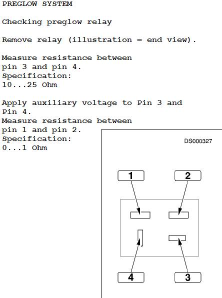

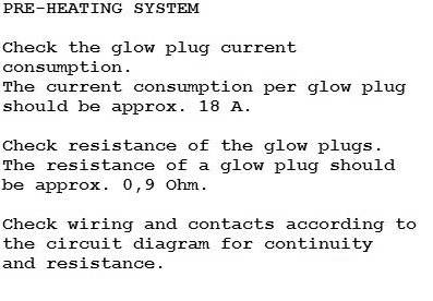

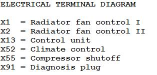

ppvs писал(а):
Если снять провода с датчика вентиль включается буквально сразу.
Всё Ок, так и должно быть: карлсон включается на 2 скорость.

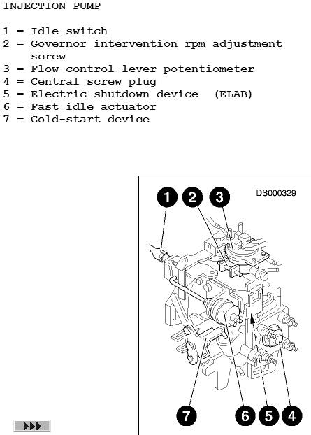

Над рычагом газа. Честно говоря так и не понял его смысл.. быть может для машин с АТ.
22 янв 2013 00:41
лень перепечатывать
1.jpg [ 21.35 | Просмотров: 3703 ]
2.jpg [ 21.7 | Просмотров: 3703 ]
3.jpg [ 59.86 | Просмотров: 7796 ]

Еще вопрос. Смотрел каталоги. Предлагает 2 вида датчика (2х контактные) температуры топлива, один FS01-18-840 W/O STG-EM, второй B593-18-840A DENSO 2 TERMINALS CO STG-EM. У первого на картинке черный разъем, у вторых зеленый. До замены у меня был черный, сейчас купил зеленый. Вот посему вопросы, чем они отличаются и что такое STG-EM? Жаль что успел свой старый выкинуть :(

Спасибо. Я уже по ходу разобрался в чем беда. Многое в проводке проверил, все гуд, никаких изменений. В итоге обложился книгами, все изучил, в т.ч. каталоги. Дело оказалось в датчике, не тот купил. Хотя идет на мазду. Ищу нужный, уже знаю какой именно, но он стоит зараза 30 уе. Вроде как должен подходить от GF бензинки, но жаль ниукого из знакомых нету такой.
p.s. на будущее, есть датчики с черным разъемом, а есть с зеленым. Так вот, у них разная шкала сопротивлений.
