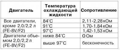

а при какой температуре должен вентиль включаться. а то воткнул новый датчик, проехался. машина прогрелась, радиатор горячий, местами даже руку долго не подержишь, а вентиль молчит. Померял сопротивление - 2.2 кОм, судя по таблице в мануале 84 градуса. Если раньше стремался что машина полностью не прогревается и вентиль может сдохнуть, сейчас уже боюсь как бы не перегреть :(

У меня за зиму еще ни разу не включался,хотя летом постоянно

да он только летом включается, помнится гдет 25..35 мин надо молотить на хх что-бы прогрелся и первый раз включился.

привет всем! на счёт компрекса может так и есть вопросов по нему куча! а на счёт вентилятора на холостую стрелка температуры походит к середине через минут 10 и включается вентилятор на 2 минуты и так постоянно пока не поедешь как поехал дальше стрелка стоит на 3\4 температура за бортом -7
проверь сопротивление датчика ОЖ над термостатом.
