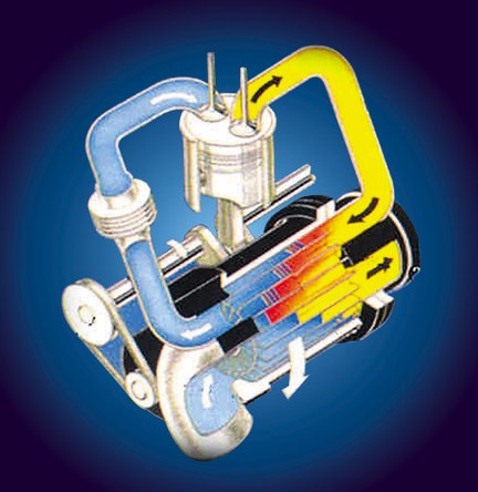

Думал капнуть в сторону турбины, но т.к. манометра нету, снял баченок с воздушного клапана и подставил бумажку к клапану, на ХХ ее засасывает, давлю газ, она пару раз дернется и опять ее засасывает, если обороты еще выше, то как-то не понятно, то засасывает то нет, если сбрасывать газ то засасывает конкретно. Вот так вот все печально.
Так и будет, не знаю как это объяснить но comprex "дует" только когда катишь или только раскручиваешь двигло. Тоже намучился пока манометр в салон не вывел.
При нейтралке только когда двиг резко набирает обороты то поднимается давление, если держать например 3000-4000 то давление будет около 0, при том что по трассе на этих оборотах давит 1,2bar.
Я до сих пор не пойму работу этой штуки, почему она засасывает в соты свежий воздух, там избыточное давление выхлопных газов, по идее должен выхлоп валить со всех щелей.
Почему снизу заходит воздух?
Волновой резонатор звучит круто, но что это такое?
В волновом нагнетателе Comprex фирмы Asea-Brown-Boweri объем аксиально расположенных полостей в роторе не изменяется. По конструкции ротор, имеющий механический привод от KB, напоминает барабан револьвера. При вращении ротора торец полости с заполнившим ее свежим воздухом подходит к отверстию, через которое в эту полость начинают поступать отработавшие газы. В результате взаимодействия горячих ОГ с холодным воздухом образуется волна давления. Фронт этой волны сжимает воздух и при подходе торца полости к отверстию впускного коллектора происходит вытеснение воздуха в коллектор. Так как ротор продолжает вращаться, то торец полости ротора уходит от отверстия впускного коллектора, и ОГ не успевают проникнуть туда вслед за сжатым воздухом. Выпуск ОГ происходит уже в отверстие выпускного трубопровода, после чего в полости ротора создается разрежение, способствующее наполнению полости свежим воздухом при перемещении торца ротора к отверстию впускного трубопровода. Далее этот процесс при вращении ротора повторяется в каждой его полости. Волновой нагнетатель уже достаточно хорошо себя зарекомендовал и успешно применяется некоторыми автомобильными фирмами. В частности, японская фирма Mazda использует его на одном из своих серийных двигателей.
Почему создается разряжение?

Motor снизу заходит потому что схема такая,что б понятней было.Резонатор это барабан с каналами которые не строго горизонтально выполнены а с изгибом и создают разряжение только при вращении(крутишь стартером но мотор еще не запустился)небольшое,набирая обороты увеличивая рязряжение а так как расстояние между вращающимся ротором и корпусом мало вот оно и не дает выхлопным давить во впуск

Разбирал свой летом, мог подзабыть, но вроде каналы параллельны и без изгиба, просто отверстия разного размера. Понятно все, кроме того что заставляет наполнить отверстие свежим воздухом, откуда разряжение в соте барабана. После процесса выхода ОГ из компрекса в выхлопную трубу, в соте барабана все равно как минимум атмосферное давление, а с учетом сопротивления выхлопной системы то даже чуть более чем атмосферное. Если сделать соты под углом то вопрос наполнения решится, будет подобие вентилятора с малым кпд, но повторюсь, соты горизонтальны вроде как не имеют наклоны относительно оси вращения. Сначала думал что наполнение идет за счет давления перед входом воздушного фильтра (при движение автомобиль сжимает воздух перед собой), но тогда не понятно почему дует с места... Да и потребление воздуха очень большое, не так тут все просто. Возможно происходит какой то незаурядный физ. процесс который сложно представить обывателю? Какие нибудь волны переотражаются, резонируют в нужном направлении и вытесняют ОГ при этом создавая на их месте разряжение? Или там живут маленькие зеленые человечки и только им известно как все на самом деле...

я думаю что когда барабан поворачивается сотами в сторону выхлопной, ОГ идут туда, идут потому что их тянет выхлоп, который был до этого и уже попал в выхлопную трубу, этим самым создается разряжение, которое втягивает чистый воздух. Я не разбирал, но могу предположить, что на стыке или в самой выхлопной есть сужение, ОГ проходят это место и попадают в трубу большего диаметра, тем самым создавая тягу, которая высасывает ОГ из барабана и засасывает чистый воздух.

Не знаю насчет горизонтальных каналов,но когда последний раз разбирал то вроде все волнистые были,а насчет рязряжения не знаю как более доходчиво объяснить-изначально вся наша система находиться в покое-ни выхлопных ни притока свежего нет.ПРи вращении стартером за малый промежуток времени из-за вращения барабана на входе создается рязряжение(двиг то еще не запустился и выхлоп не пошел к барабану,но барабан уже закрутился,а т.к. расстояние между каналами карпуса и самим барабаном мало+соты под соответсвующим углом(типа как в метро при движении поезда)).При первых вспышках скорость вращения ротора увеличивается,но выхл.газы еще преодолевают путь через вып.коллектор.На хх вых.газы не передавливаются во впус опять же благодаря сотам спроектированным под соответствущим углом(если угол меньше недостаточное рязряжение,больший-уже будет вылопные давить в коллектор)рязряжение приблизительно=давлению выхл. газов и т.д. с увеличением оборотов,ведь наш волнообменник приводиться от к.в. а выхлопу нужно пройти через коллектор.
