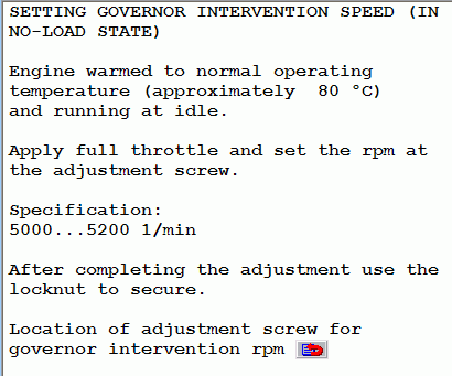

максимальные обороты двигателя по тахометру 4800
это так называемые Governor intervention rpm. Прошу учесть что более 1 секунды держать эти обороты запрещено.
И ещё заметил, если резко газ нажать, то в интервале 3300-4000 об/мин начинается подтраивание и хлопки.
Рекомендую начать с проверки завоздушивания топливной системы. Напоминаю что сосать воздух так-же может и по медной шайбе под болтом In. Так что не забываем отжечь эту шайбу. Если сосёт по лягухе - лечится она, как правило, ударом кулаком.
Если не поможет - тогда необходимо начинать корректировать изной ТНВД путём установки угла впрыска на более ранний, для чего немного вывернуть упорный болт коромысла рычага угла оборотов, чтобы этот рычаг ненмого повернулся по часовой стрелке.
Комментарий к файлу: Governor intervention rpm: page 2
g2.gif [ 17.55 | Просмотров: 3999 ]
Комментарий к файлу: Governor intervention rpm: page 1
g1.gif [ 9.82 | Просмотров: 3999 ]
спасибо за консультацию
