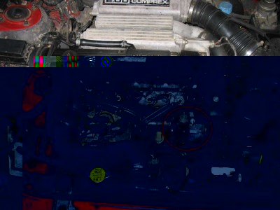

P.S. А какая свеча во впускном коллекторе у тебя стоит? У меня походу такой элемент отсутствует

справа сверху во впускной вкручена, с двумя проводами (на кружок красный не смотри)

orion777
Да спасибо увидел
У меня просто заглушка стоит
А что у тебя там стоит? Я по japancats деталировку по машине смотрел - пишет что в моей модели не применяется и находится сие чудо в разделе датчики
Если не затруднит , объясни что это или скажи где посмотреть

Novicek это доп свеча накала подогревающая воздух на холодную.У меня,кстати,на одной из, она уже как год отключена,вроде норм-заводиться сразу
