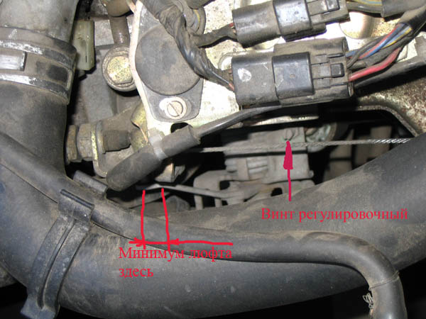

NostromO писал(а):
Там винтик есть специальный,который упирается в шток термостата холостого хода.Так наверно не поймёшь,надо показывать. Или опять фоткать. :cry: :D
А по подробнее можно, насущная проблема, зима набирает темпы, пли.и...з фото ....

17 дек 2005 05:43
Сообщений: 1175
Винт предварительно расконтрить .
Абсолютно правильно.Но регулировка очень чуствительна.Крутить винт не более 180 градусов за один раз.

а в какую сторону крутить этот регулировочный винт что бы поднять обороты?

evgenyat,
Против часовой.Но тут есть одно но.Нужно отрегулировать так,что бы был зазор между рычажками при прогретом двигателе.Опять же без фото ту никак. :lol: Уффффффффффффф. :wink:

20 дек 2005 21:39
Тот винт , который на фото, регулирует и угол вприска. При T =0 град. должен
быть 6 градусов до ВМТ. Обороты ХХ при 0 град. -1100. При T=20 град -угол вприска должен быть 0 град . Т. к. эти параметры контролировать в наших
условиях сложно, то винт лучше не трогать. Обороты прогрева надо регулировать положением рычага сразу после пуска при Т=0 град.(два
болтика на 8мм).

ALEXo, Наскока я знаю......хм.. :shock: угол впрыска(момент впрыска) регулируется поворотом ТНВД. И давайте не будем спорить о прописных истинах.При 6 градусов движок будет ГРОХОТАТЬ как у Гольфа. :D А винт,который на фото,просто приподымает или приопускает рычаг,который в свою очередь давит на рычаг привода газа.
смотрел на почти прогретом двигателе. зазор там 1-1,5 см. это значит нужно зазор уменьшать? до каких пор?
