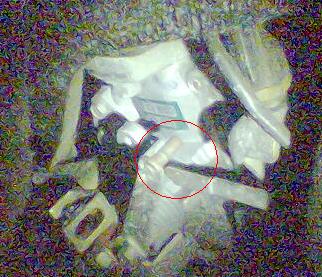

NostromO писал(а):
Да у меня и конструкция другая.Не такая,как на фотке.
вот, фотал телефоном в темноте. обвёл то место, где должен быть зазор (как мне кажется) на прогретом двигателе у меня 0,8 - 1 см. у кого как?

27 дек 2005 23:30
Сообщений: 2518
Откуда: Вена
Темычь, без понятия. схватывает с пол оборота.
27 дек 2005 23:40
Да у дизеля вроде около 100.А зачем? :( У меня тоже с пол тыка.
27 дек 2005 23:43
Сообщений: 2518
Откуда: Вена
NostromO, у тебя-то как с зазором? посмотри на фотку, не должно же оно сильно отличаться...
27 дек 2005 23:45
ничего на фотке не понять.Sorry.

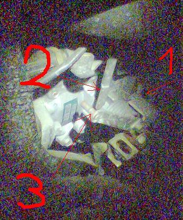

Сообщений: 2518
Откуда: Вена
номер один это регулировочный винт, номер 2 это штука, которая идёт к тнвд и двигается вместе с газом. номер 3 это та штука, которая толкает штуку номер 2, что бы та подняла холостые на холодном двигателе...
между 2 и 3 зазор 0,8-1 см на прогретом двигателе.

27 дек 2005 23:57
Не,не пойму нифига.Зернистость обалденная.Похоже конструкция у меня не такая.

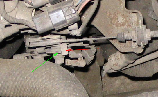

Вот вот и меня такая конструкция как на фотке Виталия-COMPREXовода, кто нидудь может подсказать как она действует?
28 дек 2005 13:05
Я так понимаю та штука, которая зеленой стрелочкой показана должна давить на ту, которая красной показана к которой в свою очередь тросик газа прикручен.
Но у меня к сажелению на холодном и на горячем там зазор одинаковый 1мм.
Подскажите где копать?

28 дек 2005 21:24
Burning Red, ДаюУ меня именно такая конструкция.И как ты правильно описал,один давит на другого когда холодно.При полностью прогретом моторе у меня там 1 мм.Регулировал всё сам.При 0 градусов и ниже начинает прибавлять обороты.Всё как в мануале.

28 дек 2005 21:57
Burning Red,
У тебя не работает скорее всего термостат холостого хода.Это справа на насосе такой цилиндр.Через него должна циркулировать ОЖ.Я когда свою купил,у меня тоже ничего там не работало.Открутил трубку на этом цилиндре,потыркал в отверстие и всё пошло.До сих пор всё воркает.Посмотри на горячую-шток из цилиндра на горячую вылезает где то на 1 см.На холодную он почти полностью втянут.

28 дек 2005 23:49
Никто толком не знает как правильно отрегулировать механизм прогрева. Только ALEXo правильно описал его работу. В первую очередь механизм изменяет угол впрыска и лишь потом обороты. Не советую Вам трогать винт , так как он регулирует угол впрыска при холодном запуске . Для того чтобы отрегулировать обороты нужно отпустить 2 болта на 8 и потянуть рычаг вверх до тех пор покуда не установятся желаемые обороты двигателя. Втаком положении затянуть болты. Данную регулировку производить утром при первом запуске, после 1-й минуты работы двигателя.Время регулировки не должно превышать 3 минуты. Не советую подымать обороты слишком много. В норме до 1200. Вышеописанную регулировку можно проводить только на седанах и хэтчбеках, потому что на универсалах механизм прогрева немного другой.Регулировка на универсалах выполняется путем укорачивания или удлинения нижней тяги. Механизм прогрева редко у кого отрегулирован. Желательно делать регулировку под зимний и летний период.
