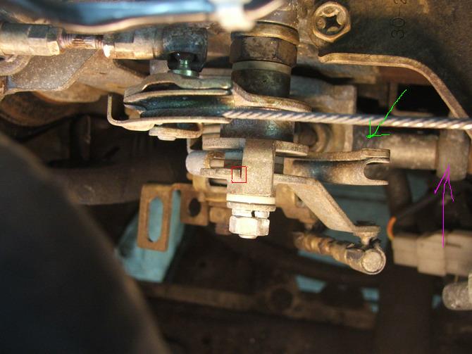

Ну вот выкладываю свои фотки.На этой, красный рычаг,который управляется штоком термостата ХХ(холостого хода),давит на рычаг привода оборотов самого ТНВД.Двигатель холодный,трос педали газа(жёлтый) не натянут и после запуска обороты поднимаются до 1400-1600 через прим. 30-40 секунд.

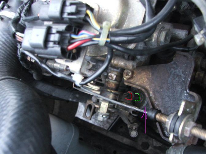

На этой я отметил красным регулировочный винт с контргайкой.Зелёное-шток термостата ХХ,который при прогреве вылезает из цилиндра.Цилиндр обозначен фиолетовой стрелкой.

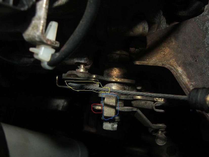

Тут мотор прогрет полностью(30 минут езды с дома на работу).Красным обозначен зазор между рычагами.Ну наверно около 1 мм,нее мерил.Если его не будет,то холостые не отрегулировать.Это естественно.Они ж регулируются датчиком начального положения рычага газа.Зелёной стрелкой-всё тот же цилиндр ХХ.А вот фиолетовой стрелкой-это трубка подвода ОЖ к цилиндру ХХ,которая откручивается(предварительно слив часть ОЖ) и прочищается дырочка входа жидкости в цилиндр.Так что у кого шток от нагрева не вылезает,можно попробовать прочистить там всё внутри.Если не поможет,то скорее всего церезину внутри цилиндра пришёл пипец.Этот цилиндр работает по принципу термостата.

NostromO, спасибо за фотки посматрел у меня и утром в мароз и на прогретом двигателе шток торчит из цилиндра гдето не 1см.
Во.
30 дек 2005 17:55
Burning Red, ТОгда скорее всего ему трындец. :(
30 дек 2005 18:52
Или он завоздушен , что мало вероятно или подклинил, что значит взять и почистить. В бензинках такое часто бывает .
30 дек 2005 19:09
Ну по принципу действия он аналогичен термостату.Там внутри церезин.И если термостат клинит,то это навсегда.Так что.......думаю увы.
30 дек 2005 19:47
согласен, шансов мало. Но если хочется , то можно повозиться. Хотя я бы ничего не делал. Проблем то как таковых нету.
30 дек 2005 20:06
Ну да.Просто есть неудобства. Я по жизни страшно не люблю,когда что то не работает.Фиг знает,плохо это или хорошо.Думаю у каждого своя точка зрения на это.Взависимости от..........ну много чего. :) Думаю в данном случае возиться.....хм... :( наверно уже нет смысла.
