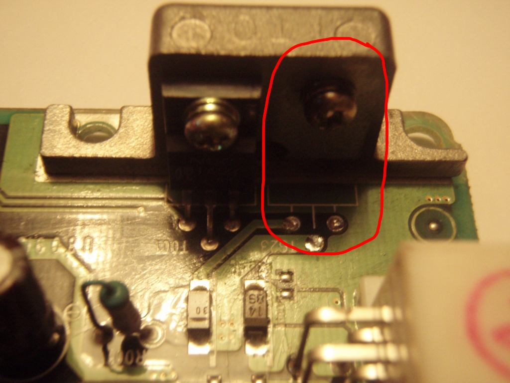

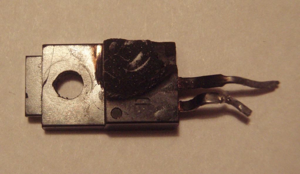

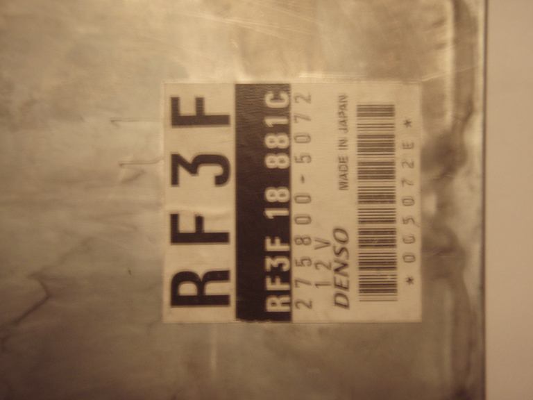

Вот такие пироги!
Ехал я по городу и вдруг запахло горелым и мотор странно тихо застучал. Машину заглушил, осмотрел - поломок, огня и дыма не было. Надо машину отогнать было до сервиса. Попробовал завезти - завелась на ура. Но как только тронулся - понял, что далеко не уеду. Куда-то подевалась мощность. В сервисе подключили к компьтеру. После диагностики выяснилось, что полетел блок управления двигателем. А точнее не было какого-то сигнала. Все остальные системы работали штатно. Мастер из сервиса сказал, что если найти марку транзистора, то машина оживёт. Фотографии сломанного блока приводятся. Марка блока RF3F-18-881C. Сгоревший транзистор обозначен как T623.
ОДНАКО НИКТО НЕ ЗНАЕТ НИЧЕГО ПРО ЭТОТ ТРАНЗИСТОР.
Может кто разбирал такой блок или у кок есть какие соображения - помогите!
Спасибо
mazda2.jpg [ 95.9 | Просмотров: 11661 ]
mazda3.jpg [ 49.32 | Просмотров: 11658 ]
mazda1.jpg [ 141.01 | Просмотров: 9917 ]

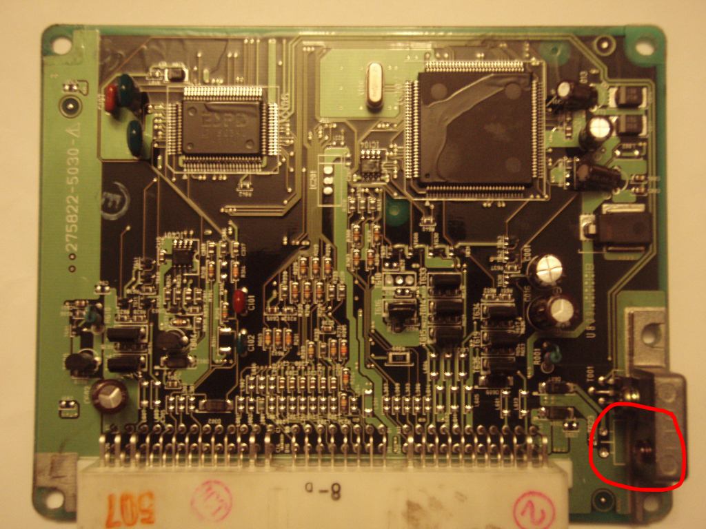

07 янв 2007 16:11
NostromO писал(а):
Про какой? Маркировку на корпусе дай !!!!
V tom to i delo, chto transistor sgorel!
Sm foto.
A mne i nuzhna ego marka
mazda4.jpg [ 68.01 | Просмотров: 11642 ]

07 янв 2007 17:13
Да........ситуация трагичная.Если слева стоит не такой же,то придётся тебе искать такую же машинку.Это как минимум.Потом надо будет разбираться почему этот элемент вышел из строя.
08 янв 2007 10:21
Рядом как раз стоит другой. А перегорел он потому, что проводка где-то перетёрлась и коротнула на массу. Это уже устранили. Осталось машинку такую же искать! (В Мазда-Центре в Риге мне за ремонт предложили около 6000$ выложить)

Просто знакомый занимается перегонкой машин, и у него как раз приехала такая же машина. Мы разобрали компьютер, посмотрели на транзистор, купили аналог - И ВСЁ ЗАРАБОТАЛО.
Для потомков:
Для блоков RF3F-18-881 (A,B,C) выходной транзистор T623 имеет марку BDW42.
Это очень редкая штуковина. Вот аналоги (я поставил аналог):
2SB 1453
KTA 1046
2SC 4554
