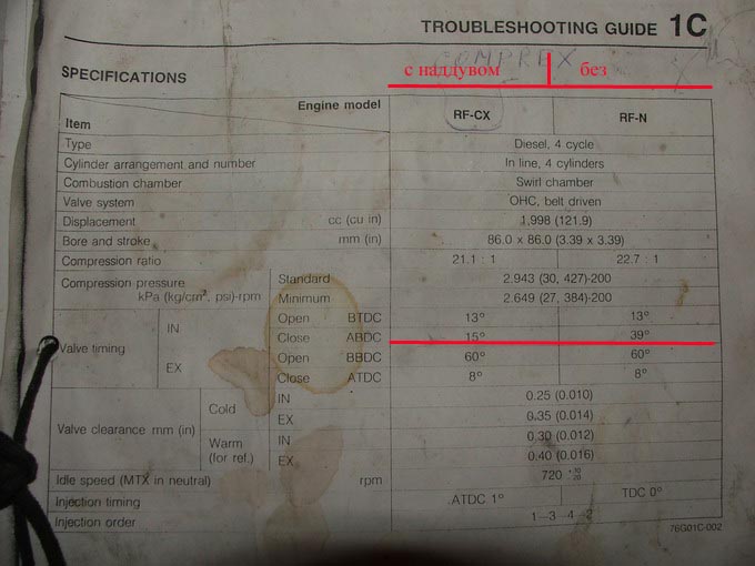

Я бы , на твоём месте , ещё съездил , выставил , правильно момент впрыска .
А вообще , если , мотор почти такой и всё , свиду у него в порядке .
Возможно , в нём стоят распредвалы или головка или весь он такой , как на фотке , только без наддува .
Иногда умельцы меняют мотор , снимая с него наддув и не знают , что у него более узкие фазы на впуске . И двигатель , не может дышать , в итоге ,в полную силу .
.jpg [ 64.6 | Просмотров: 5786 ]
