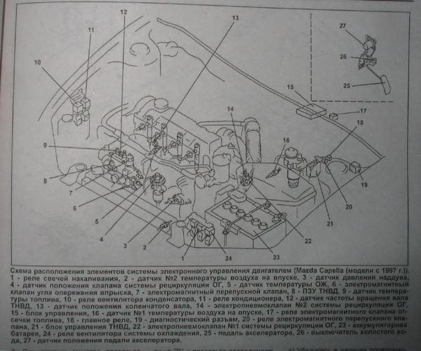

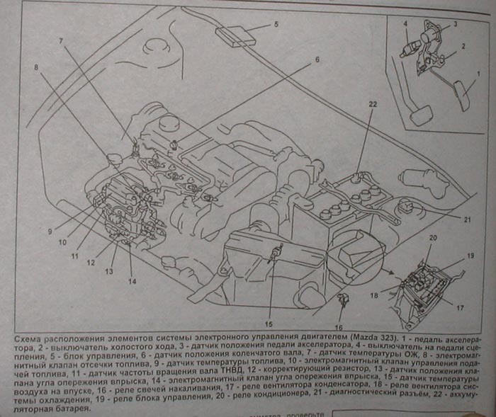

У нас , тот , что на приборку работает , под термостатом .А тот , что на свечи и он же на вентилятор радиатора , сверху над термосом .И он двухконтактный .
Надо искать в воркшоп мануале .
Похож , какой нибудь мотор на твой ?

Виталий-COMPREXовод, интересно…но фото книги по обслуживанию Capella очень похоже на мой движок…
А как книга то называется??
Mazda 626 2.0 DiTD GF 98`
