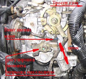

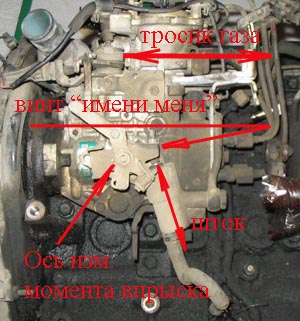

Есть две конструкции , "GE " и "GV" .
Раньше у меня была первая , теперь вторая .
Принципиальной разницы нет .
Приводится в движение шток (углубляется , в цилиндрик) , посредством холодного тосола . Как в термостате , если кому интересно .
При этом по часовой стрелке , вращается вал , изменяющий момент впрыска .
У меня вал не вращался , а был в крайнем положении "вправо , или по часовой" , на упорах .
Двигатель работал , особенно на холодную , с громким звуком "та-та-та ".
Утапливая винт , "имени меня" , изменяем момент впрыска , в т.ч. и на горячую . Мой движок , стал работать мягче , зашептал просто .
В минус 12 , выставил тяжками (на GE поворотом качалки )
обороты 1700 . Если у кого холоднее , отрегулировать , чтобы выше не поднимались .
Правда , когда теплее минуса 10 (у меня ) , обороты не вырастают , а остаются на уровне 950 (раньше падали в минус , до 400 )
Тягами сверху , регулируется добавление газа (подача топлива)
Когда всё настроено , чувствуется на педали газа , что она слегка утапливается системой .
Визуально когда холоднее минус 10 , обороты на прогрев , вырастают после 10-15 секунд работы двигателя . Мне кажется , за это время слегка разогревается масло в КПП . Иначе обяснить задержку не берусь , так , как вся система в это время статична .
Итог .
Движок работает мягче . Его не колбасит нахолодную , на низких оборотах .
Расход заметно не изменился . Жду лета , возможно последний момент проявится .
Виталий-COMPREXовод, обороты на ХХ должны быть 725(-+)25.
Прогревочные обороты на дизелях не рекомендуется поднимать выше 1200, т.к. первые минуты работы масло плохо поступает в нужные места (разговор именно про зиму).
Тут по-моему всё просто: в это время ещё работает система накала свечей, что создаёт нагрузку на двигатель. Можешь послушать по щелчкам реле накала.
А масло за такое время ни в КПП, ни в двигателе никак не нагреешь.
З.ы. У меня прогревочные обороты при -15 мороза не поднимаются выше 900-950, так себе отрегулировал, т.к. раньше они вообще не поднимались. И ничего, нормально работает.

Виталий-COMPREXовод, обороты ХХ ругулируются положением концевика (на второй фотке в левом верхнем углу). Но, я думаю, ты и так знаешь :) . А если зимой обороты возрастают
У меня , зимой , холостыё поднимаются , сами собой , на 50- 70 оборотов
, то значит лапка с ТНВД не касается этого концевика, и ХХ устанавливается штоком (тем, что от тосола).
Уменьши прогревочные, и всё будет :good:

orion777, может у вас уже тепло ? Мой шток ныряет , при температуре ниже -7 (едва заметно трогается с места) , холоднее -10 , тогда очень заметно ходит . В этом году температура , всего раз 5 опускалась ниже -10 :D .
Тяга вообще то , гайкой на валу фиксируется . Откручиваешь гайку , передвигаешь качалку и люфта , :crazy: как не бывало .

Виталий-COMPREXовод, появился вопрос.
Здесь ты пишешь, что утаплмвая винт движёк начинает работать мягче.
Ранее ты писал, что выкручивая винт движёк работает мягче:
1 . Сначала (поздней осенью ) болт выкрутил , на несколько оборотов - стал мягче работать на холостых , выбрался зазор в качалках(на горячую) , заработал прогрев .
2 . Две недели назад .
Температура понизилась до -5 , начались поблемы с запуском .
При запуске белый дым .Как мне сказал дизелист со стажем , это признаки позднего впрыска .
Начитал наставления (кажется Данилы ) , в форуме , по поводу регулировки , что это компромисс , между хорошим запуском , но с чёрным дымом и плохим запуском с белым дымом .
3. Неделю назад . Ввернул болт назад . Прогрев перестал включаться (т.к. появился зазор в качалках) , заводиться стал , если и лучше , то почти не заметно на сколько . Работать движок стал жёстче .
4. В воскресенье вечером решил пойти дальше . Ввернул болт ещё глубже
Я сейчас тоже хочу поиграться и "твоим" :) винтом, и что-то запутался куда всё-таки его крутить.

bond72, Сейчас , точно , вкручивал винт . Почти , по самую шляпку .
На старом движке , эти игры были , что мёртвому припарки . Там были проблемы (незапуск , белый дым) , изза стёртой поршневой .
Движёк работает мягче , если вал , регулировки впрыска , провернуть прот. час. стрелки . Что достигается вкручиванием винта .
