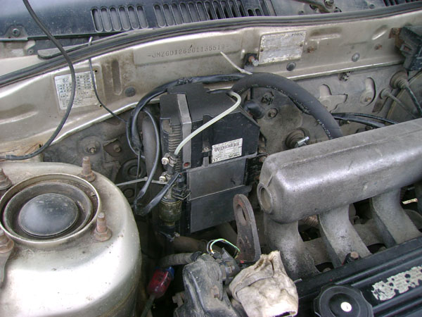

Хочу поделиться с впечатлением после установки овтаномки
дело обстояло так - акомулятору 4 года (55 Ач) и в мороз в -10 заводил не всегда
полазив по net-у и расмотрев все "+" и "-" автономок решил поставить себе с учетом, что переставю на последующие машины.
после долгих поисков было 2 варианта
1- новая 1100 убиных зеленых :evil:
2- в Минске б. у. 400 техже енотов
ставил сам - прикрутить саму автономку и подключиться к сисмтеме охлождения через печу салона - по времени 2-3 часа и 100 у. е. экономии (именно столько просили за у становку).
в итоге 15 мин. и двигатель горячий (израсходовав 150-250 гр солярки) f)
Если что иньересует - раскожу

loaded, а не проще было новый аккум 75й , поставить ? С ним и в -20 нормально заводится .
А вообще интересно , сама горелка как выглядит . Сделай фотки , если не влом . :)

2.jpg [ 100.34 | Просмотров: 5064 ]

поздравляю! сам несколько раз порывался купить подержанную, но всё как-то... больше всего меня волнует как там с пожаробезопасностью? куда выхлоп вывел? с какой машины снята вебаста? ну и вообще поподробней про установку расскажи плиз. вдруг решусь :)

evgenyat насчет пожаробезопасности я тоже много думал, поэтому и поставил дизельную, а не бензиновую.
в самой автономке есть несколко систем безопасности:
1 - при разогреве жидкости более +90 отключается.
2 - есть датчик пламени - то есть если погасла (кончилась солярка, попала вода или воздух и т. д.) то включается продувка до 3 раз. (свеча накла включается только при розжиге).
с какой машины была снята я незнаю.
выхлопная труба у меня длиной 40-50 см и направил ее под двиготель
пламени как такового в автономке практически и нету. может ктото видел "чудо печку" которая может работать в доме, без дыма и без трубы - для дачников рекламировали.
както пришлось разбирать её. так во она проста по устройству до безобразия, :girl: :girl: кроме мозгов - материнская плата компютера просто отдыхает - чивами всё усыпано.
главное при установке знать систему зиркуляции ОЖ через печку. у меня идет так - помпа берет ОЖ из нижнего обводного патрубка и гонет в блок картера. затем через орашитель масла (за фильтром) идет в печку от туда в нижний патрубок. и желательно чтобы автономка была ниже верхнего уровня тосола в системе.
так что дерзайте f)

loaded, а фоток можешь выложить несколько? какая трубка там куда подходит? куда чего прикреплено, если не сложно.
01 апр 2008 11:26
evgenyat конкретного алгоритма подключения нету. всё зависит от конкретной конструкции автономки. там где покупал мне примерно объеснили как установить.
если сам машину крутиш то поставить печку не много проблем создаст.
насчет остальных фоток не обещаю, но может когда-нибуть!!
