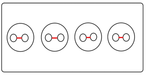

Добрый вечер всем. Вопрос к специалистам по ГБЦ.
Двигатель RF 2 л. Дизель. По ГБЦ пошла трещина.
Проходит между клапанами.
Схематично на рисунке красным цветом.
С жидкостью все нормально. За 1 год все 500 мл. доливал.
Потеков масла нет. Насколько кретично с такой ездить (самому).
Заранее благодарю, Виктор.

менять наверное...

Мне заварили , в этих местах . 100тыс отъездил , пока поршневую не стёр , через порванную гофру возд.фильтра . :)

Для нашей головы это нормально.Пугаться не стоит.Я уже голову менял и ничего страшного в этом нет.Трещины образуются в самом узком месте- между клапанами.Главное не перегревать мотор и не летать свыше 110 км в час.

NostromO, гы-гы , у меня стрелка температуры , выше средины не поднималась никогда , а голова , треснула . (стрелка работает , проверял без вентилятора )
И что , тогда такое не перегревать ?

Имелось в виду, что с трещинами не перегреваться...
