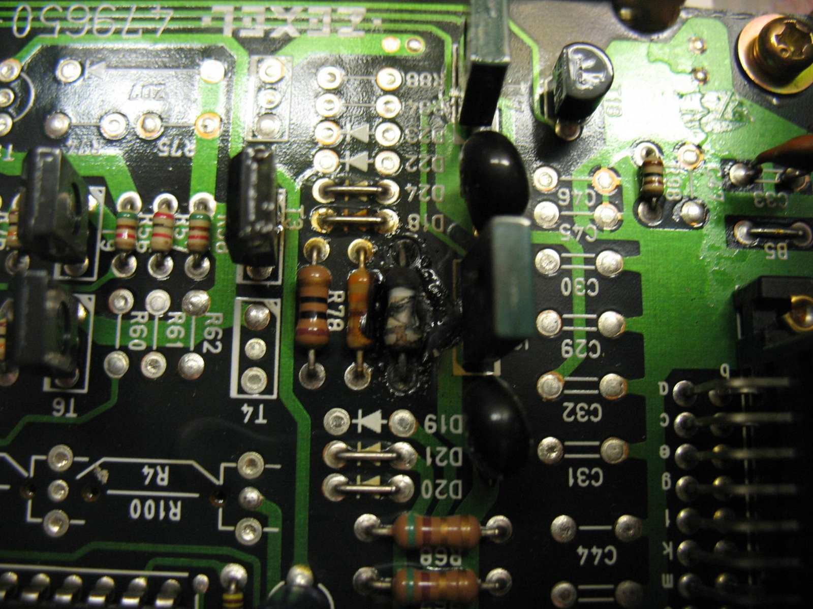

В общем, сгорело сопротивление в компе (а может и ещё что, завтра прозванивать буду)
В общем, нужна детальная фотография компа, чтоб я смог определить номинал погоревшего резюка..
IMG_9668a.jpg [ 190.11 | Просмотров: 6415 ]
18 апр 2008 10:50
А как бы эта фотка малость не годится, никак не могу рассмотреть номинал резистора.. Нету такой- же, но с бОльшим разрешением?
18 апр 2008 14:09
В общем определили, погоревший резюк там 39кОм.. А транзистор - D1780.. Огромный косяк, не могу купить в городе такой транзистор, нигде нету..! Что делать- не знаю..

Поробуй сгоняй в Аргус.Там наверняка помогут.У них выбор хороший.В крайнем случае аналог подберут- транзистор ничего особенного,с диодом Зеннера в цепи база-коллектор.Вот тока коэффициент усиления какой то огромный,странно.
20 апр 2008 12:16
да я уже тоже думал заменить обычным на 2а 2Вт 50в нпн, но вот коэфициент..
эх, опоздал на 30 мин после закрытия аргуса, придётся в понедельник ;)

Ну так как, может кто поможет с фотографией верхней стороны платы? (той, где детали), а то есть подозрения, что неправильно определили номинал резистора..

Т.е. самый левый резюк: оранжевый, белый, а потом красно-коричневый? затем коричневый, да?

orion777, х.з. разбирал прошлым летом .
С некоторых пор , имею привычку , разобрав узел - сфотать его .

Посмотри характеристики TIP 102. У меня такие есть если что.
01 май 2008 01:37
Вроде как смог договориться на латгальчике, что закажут мне пару транзисторов таких.. Чтож, посмотрим! Кстати, облазили с тем мужиком все каталоги - нигде на него аналогов нету, пустые клетки..

Прислали наконец :D
 Заголовок сообщения: Re: Погорел компьютер | мазда (mazda) форум
10 июн 2008 01:07
Ну вот, запаял! Вроде как удачно :) Если что - погоревший резистор вроде как 390 Ом +/-1%
