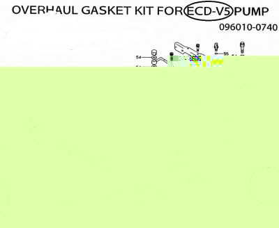

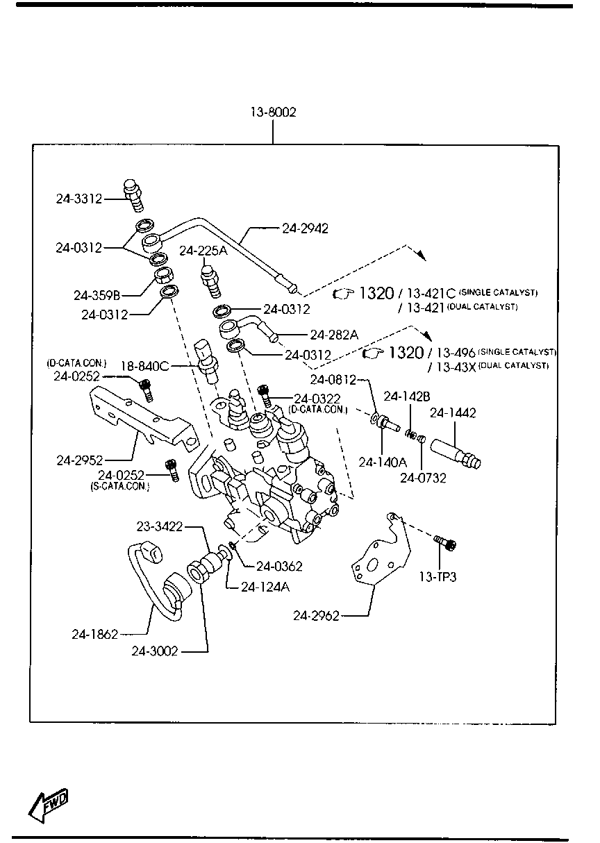

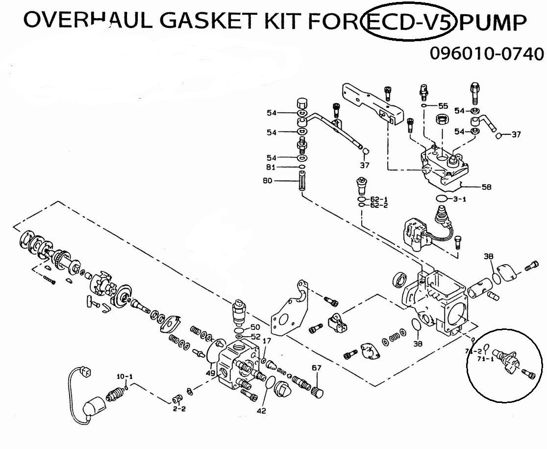

Внизу моего ТНВД (ECD-V5 от Denso) есть протекающий датчик угла опрежения впрыска (вместе с клапаном на этом новом ТНВД т.к. Маздавские спецификации выдает другой ТНВД - RF4F13800 но на нем НЕТ этого датчика внизу ТНВД. смотрите картинку в аттаче и тот и другой).

Комментарий к файлу: реальная картинка где виден датчик слева внизу на этой картинке
ecd-v5.from.site.jpg [ 15.11 | Просмотров: 8016 ]
Комментарий к файлу: ТНВД по Мазда спецификации. но там НЕТ датчика опережения внизу насоса
1GA6741.gif [20.71 ]

Комментарий к файлу: правильный ТНВД
ECD-V5.underlined.jpg [ 110.38 | Просмотров: 7579 ]
