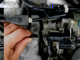

Примаси 2,0Тди перебои на 2000 оборотах, жму дальше все ОК.
Снимаю трубку с электроклапана- ОК (фото). Клапан -рабочий, напр. подается,трубки герметичные, все
штоки мембранных заслонок двигаются. На форуме впервые, помогите плиз.

Неисправность скорее всего механическая- в системе рециркуляции газов или управление турбиной.
Электроника- Ок (спиралька не моргает). В новых моторах, согласно требованиям Евро2 несгоревшая топл смесь -этой системой загоняется обратно в двигатель. А в какой последовательности оно должно срабатывать- спецы из нашей деревни не знают.
Заводится сразу, добавляешь газ- 1500-2000 об. дергается и белый дым; 2000-3000 без вибрации и
черный дым 3000 и бол нет дыма.
Снимаю трубку с клапана см.рис обороты набирает ровно, дыма нет и работает хорошо.

Вроде как воздуха ей не хватает. Покопайся в этом направлении.
