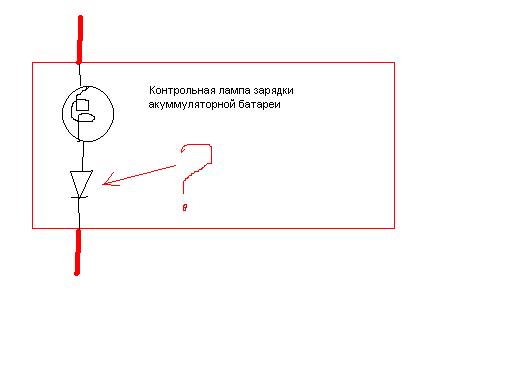

Артём:У меня не бошовский, на табличке прикрепленной к гене- Мицубиси.
Так и поступил, занёс человеку который этим только и занимается- ремонтом генераторов. У него не то что у моего электрика.Все прибамбасы. Короче он гену подкючил к каким то приборчикам, дал обороты, потом разобрал, еще к чему то подключал, вердикт- умерла таблетка. Замена 28 евро.Буду менять, делать нечего. А со съёмом, это да, кидалово. Заплатил хорошие день, напели что работы воз, снимать надо чуть ли не пол подвески. А когда второй раз снимал, хотел от меня избавиться, но я не ушел, остался смотреть. Так оказывается вытаскивается он спокойно через верх, есть конечно заморочки - но не на такие бабки как он с меня лупил.
Может знаеш, где тот проклятый диод стоит который возле лампы зарядки по схеме

А про диодик, честно говоря не выяснял, не могу сказать, я гену новый купил и поставил, так как надо было срочно машину, а вышедшей из строя гена так и лежит, ждет когда я до него доберусь пощупать.
Но скорей всего гдето под торпедой в салоне

Артем: То что под торпедой, я это понял, со схемы,но вот где? :beer:
