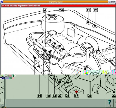

Незнаю что там автодата показывает, но вивид воркшоп говорит что есть такой мотор, такой же мотор есть и у 626, а также в документах стоит 101 л.с. и на моторе букавки RF4F. Изображение

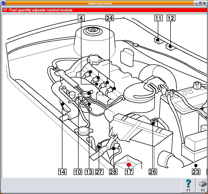

Проблемы с тягой болше нет. Но всё равно не заводится. И эта ошибка P1298 - внутренная ошибка IDM. Как мне найти этот IDM?

Он?

Он, он :) Нашли уже, но находится под ящиком филтра. Шас только надо тестером проитись. А если проблема именно в нём, тогда я попал :( Новый стоит дафига :(

Смотри проводку его, потом его самого разбери, возможно в него влага попала и окислилась плата ;)

Проблему нашли уже давно, только забыл крикнуть - кароче релюха на блок управления насосом неконтачила :)
P.S.
Да, и влаги внутри IDM не может быть потому что там какая-то густая, прозрачная жыжа и вся плата в ней плавает ;)
